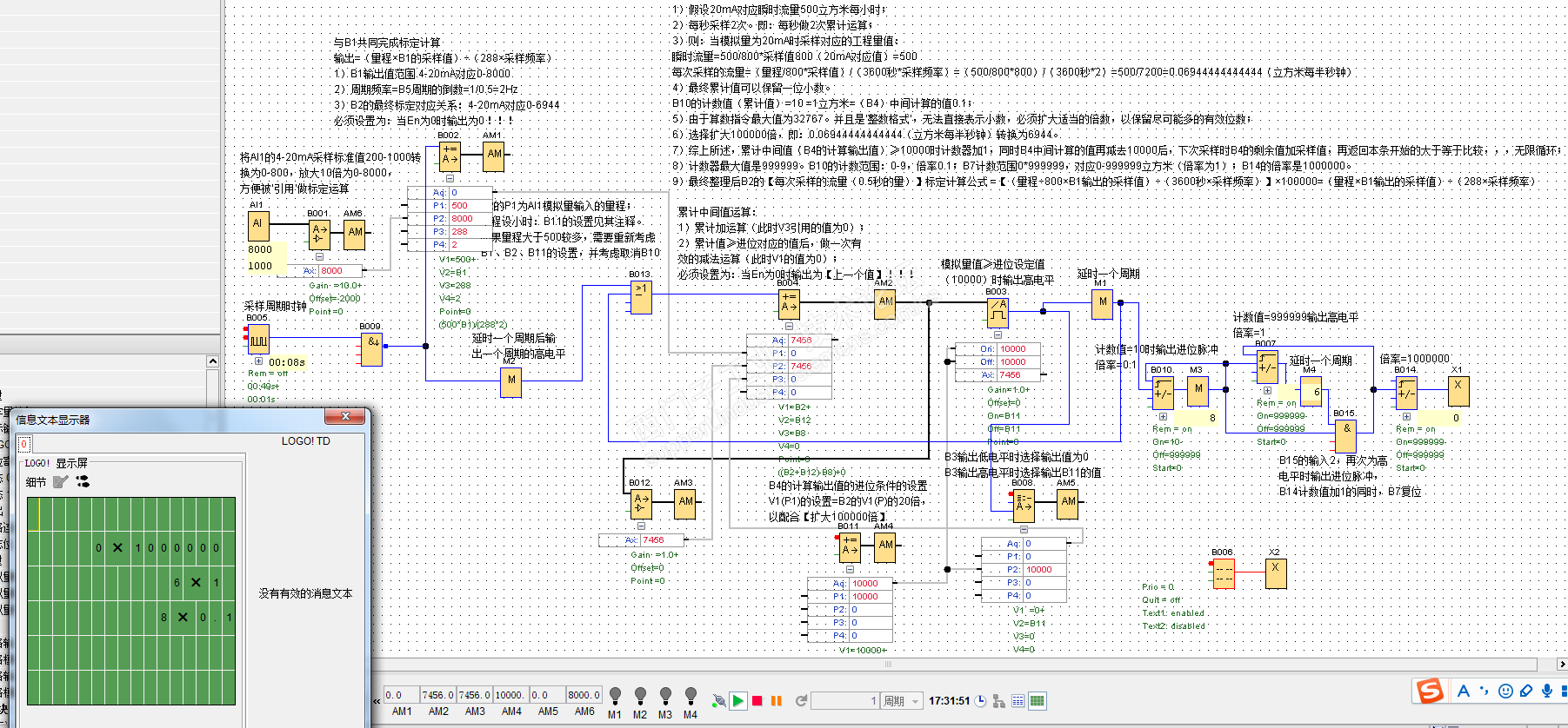

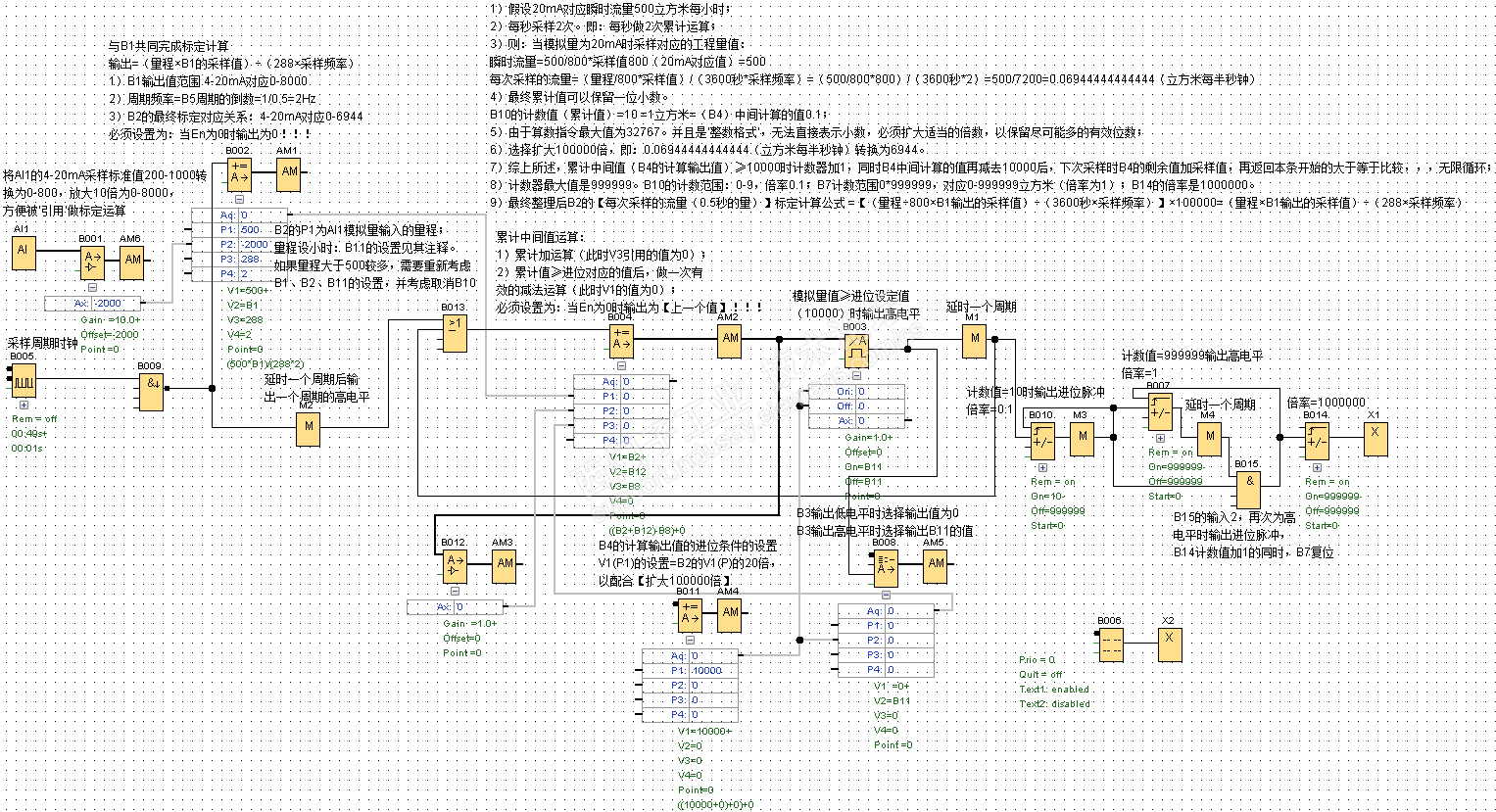

回复:能否用LOGO做一个流量积算仪?
甫哥
    1448
    72
    84
注册时间:2009-01-04
发布于 2022-07-25 17:43:57
6楼
做了一个程序例子,详见【程序】与【仿真】贴图,以及附件:
20220723 用LOGO做流量积算.zip
