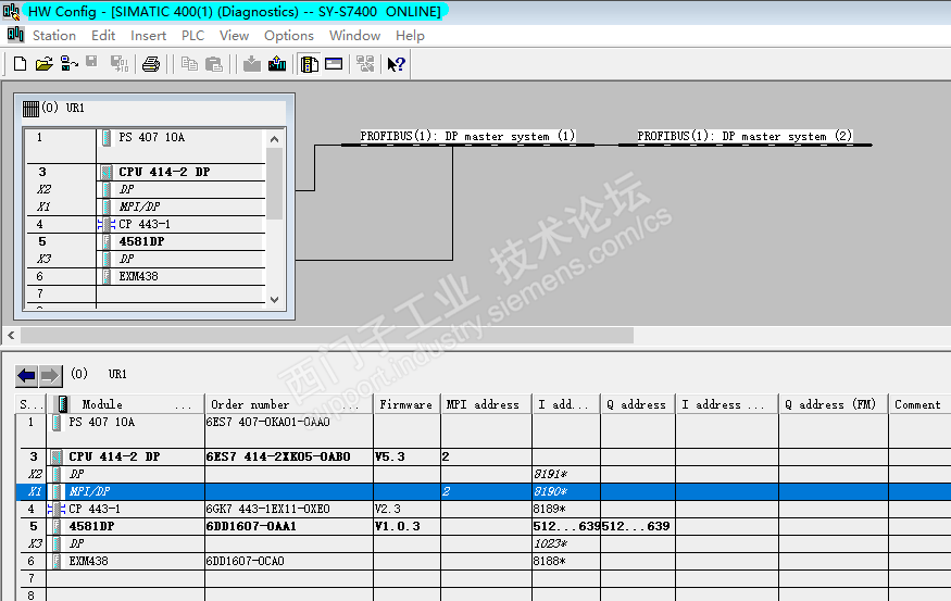

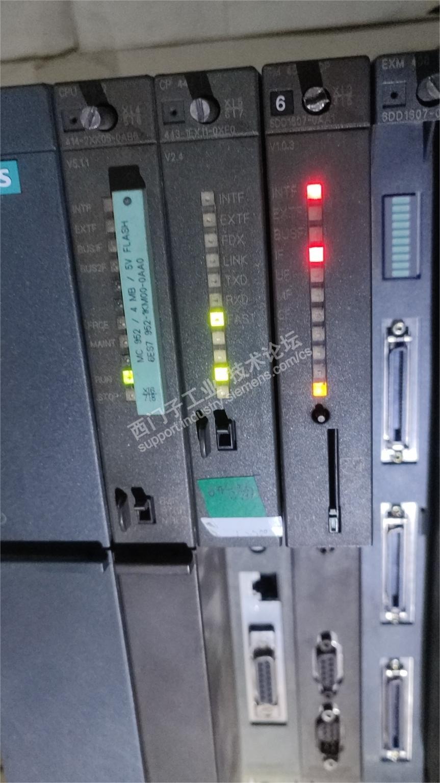

各位老铁,最近想研究一下400PLC带一个458模块一个438。组态完成以后,把硬件加程序都下载到400CPU,下去后CPU和CP433正常,458亮这红灯,版本号也都对,估计是我组态组的不对,但不知道错在哪里,请各位老铁指教。
硬件在线监控显示458停止,可能是硬件里没有CFC/SFC程序
