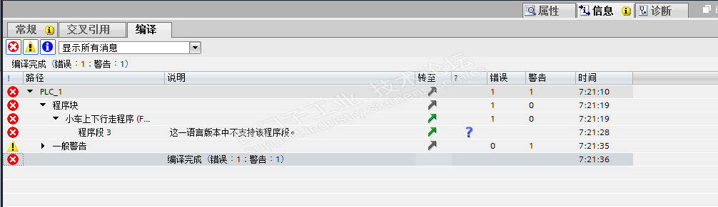

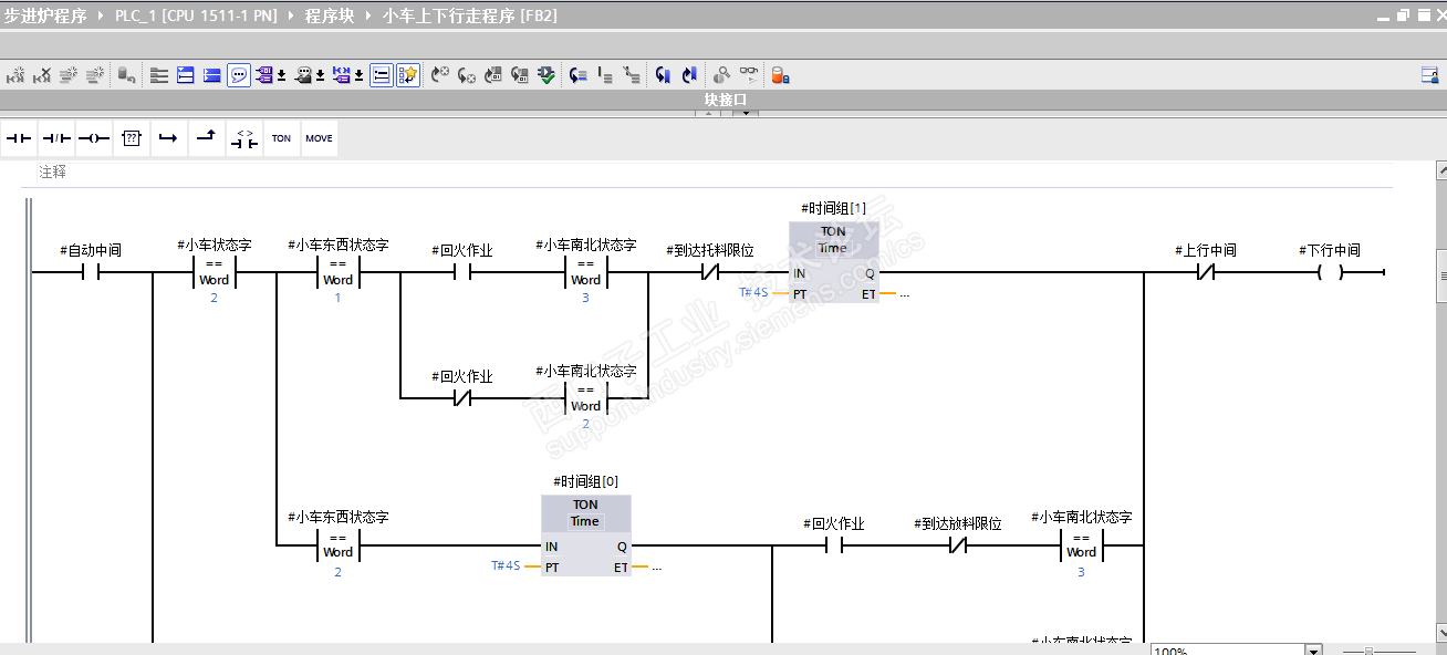

以下是引用反转地球在2022-07-23 07:24:19的发言 >楼主
如上图所示,在编译时,没有通过,说不支持。我没看明白是哪里不支持,请大佬帮我看一下,我这个是1500系列的PLC,用的是博图14
你尝试把#自动中间接点移动到本程序的后边(线圈前),再看看?
