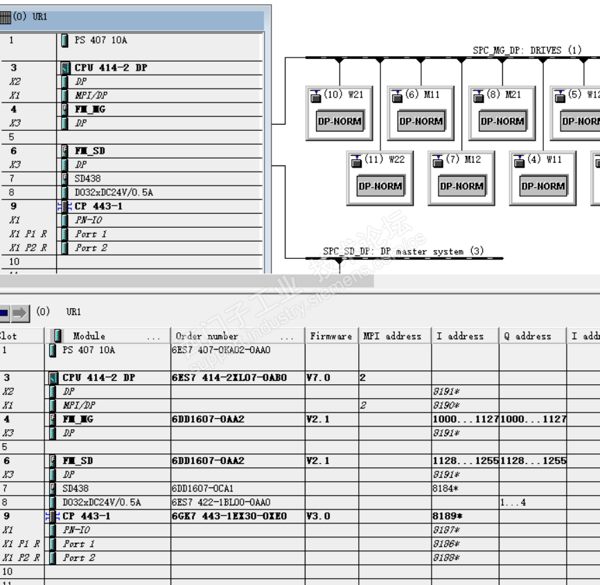

我组态组的不对,但不知道错在哪里,请各位老铁指教
如下图
以上是我这边可逆冷轧的控制硬件组态
400  MCC以及AUX 控制,泵,电磁阀 等 以及WINCC 的部分对应通讯。
第一个FM458  作为 AGC 控制     第二个作为 传动设备控制
首先在建立项目前,关于FM458/TDC/T400 等 均需要安装D7-SYS 工艺软件包,因为编程语言为CFC(虽然都是CFC 的,但PCS7 的CFC与D7 CFC 是不同的)。而你的400 可以是PCS7  也用CFC 或者 简单一个400站用LAD ,STL 等。
其次 ,关于 FM458 以及SM438扩展模块需要地址组态(你可以用默认的或者preall0cate 一下)还有采样时钟的设定,因为CFC 块可以用不同的时钟T1-T5
然后看看你的以太网模块CP443-1 是否能PING的通,
最后 给你个小的建议,因为FM458 发热是比较大的,如果你用两个 中间最好 间隔几个槽位,方面散热,
以及AI/AO 最好采用隔离变送器,这样保护端口,后期的成本减少很多,
没有看到你下载时,出现什么故障显示,无法进一步帮你解决疑问。
