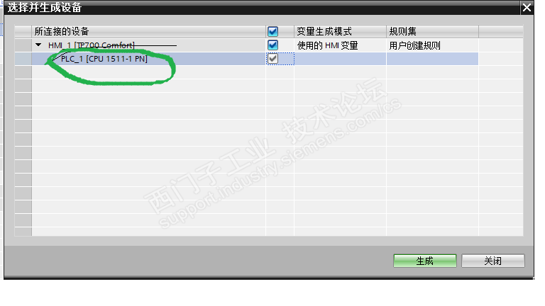

回复:求助:PLC程序编译不报错,Sivarc生成画面时报错PLC必须编译无错后才可生成
手机用户20220627262931
注册时间:2022-06-27
发布于 2022-07-26 15:25:32
2楼
 你的SIVarc生成可视化画面时没有选这个PLC.。从你的截图来看,你的这个PLC处于不可选状态。你应先手动建立PLC变量和HMI的连接.
