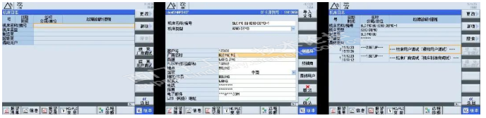

828D 通过 E-Logbook 文件能够保存版本数据。版本数据包含硬件信息和机床制造商、用户信息。可以通过互联网上传到网络数据库,更新机床的状态,(最主要的还能让你的机床及时享受西门子保修政策)。
一、创建日志
输入机床相关信息,填写制造商、经销商和最终用户信息,完成后确认。
二、导出日志
点击“保存”,将 E-Logbook 导出,有 xml 和 txt 两种格式,可以直接导出到 U 盘。txt 格式用于在计算机上查看,xml 格式用于上传到网络。
三、上传日志
目前 828 的日志上传一般由西门子销售和工程师来完成,对于 oem 工程师在机床完成现场调试后及时把日志文件给对应的销售或者工程师,并通知完成日志文件的上传。
