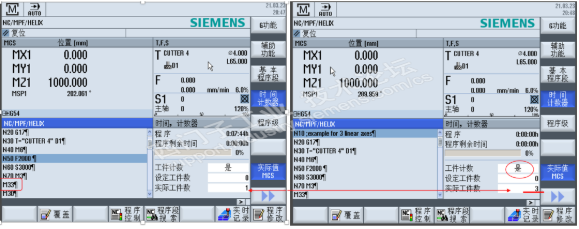

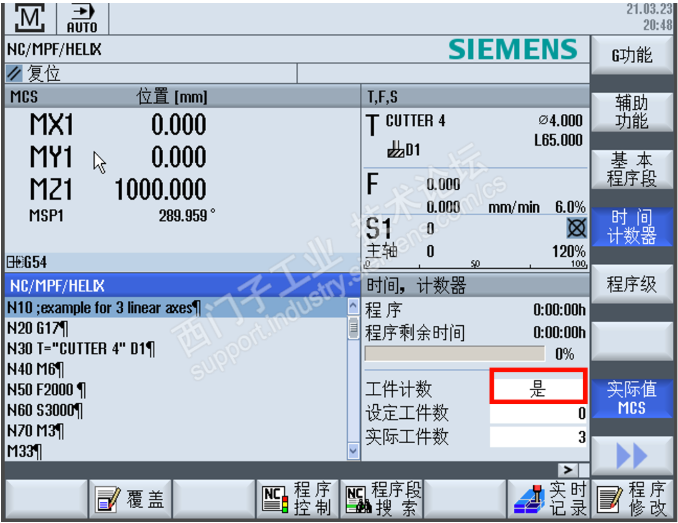

   工件计数器功能可以方便统计加工工件数量,适合批量生产的客户,可以通过自定义程序结尾来统计工件加工数量,非常便捷。
一、加工界面选择“是”

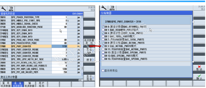

二、设定MD27880 位9=1

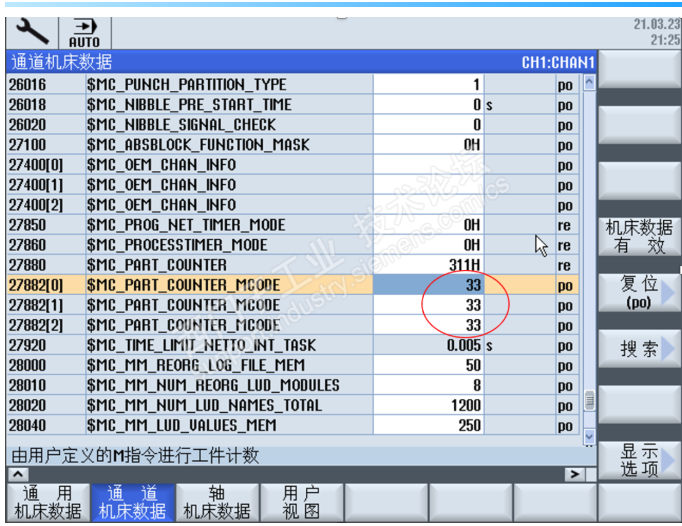

三、设定MD27882 指定M33 结束来计数(要考虑M代码不要冲突)
四、程序中增加M33 命令来计数
五、每次执行一次程序,只要程序读到M33 实际工件就会加1
