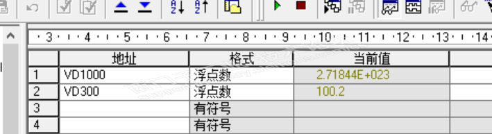

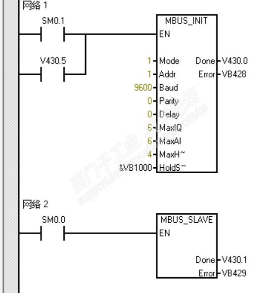

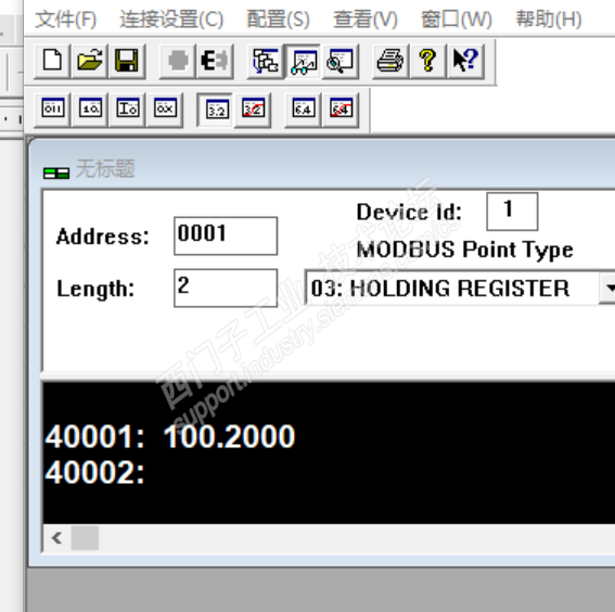

我也做试验,证明使用库读取主站的浮点数后,要进行高低字交换才能得到正确的结果。 VD300就是VD1000交换高低字后的浮点数。
在MODSCAN 32的40001写入浮点数100.2
VD1000是读取的原始数值,没有交换高低字,VD300是交换后的正确数值,显示100.2
