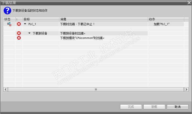

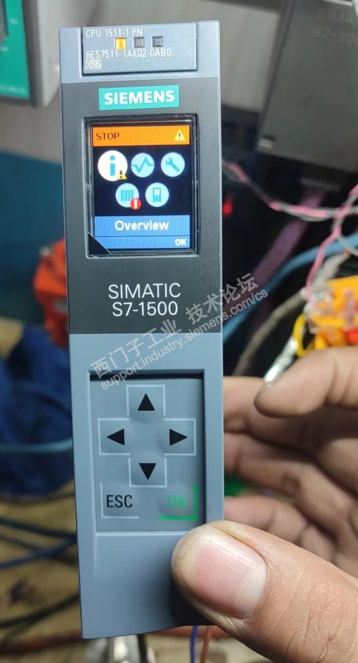

各位老铁师傅们,我手里只有一块博途1500CPU,其他备件都没有,只有一块1500CPU,如何让这一块CPU运行起来。谢谢师傅们指教指教
我用到的软件是V17。博途是1511-1PN 会不会不兼容
另外,博途1500必须得插储存卡吗。

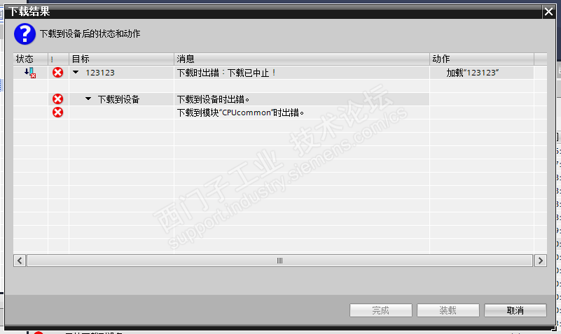

找到问题了,必须要插存储卡的,如果是旧卡,下载时出来提示,需要点击一致性打对勾,就删除旧存储卡上的文件。这次是用的快速组态法,新建一个组态用xxx xxxx xxxxx的模块型号,搜索到当前的PLC。弄清楚的再来分享,谢谢大家关注
