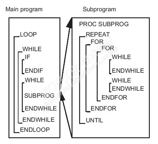

数控系统本质上就是一台微机,支持计算机编程语言,数控系统的宏程序是为了特定的功能,由用户自己编写的一个子程序或者子模板,可以方便用户后期的灵活使用。西门子数控系统可以完美支持计算机编程的判断语句(IF)、循环语句(FOR、WHILE、 LOOP)等逻辑控制语句,控制系统自动按编程顺序处理各个程序段,在每个子程序之内,嵌套的层数可以达到 16 个标准控制结构。

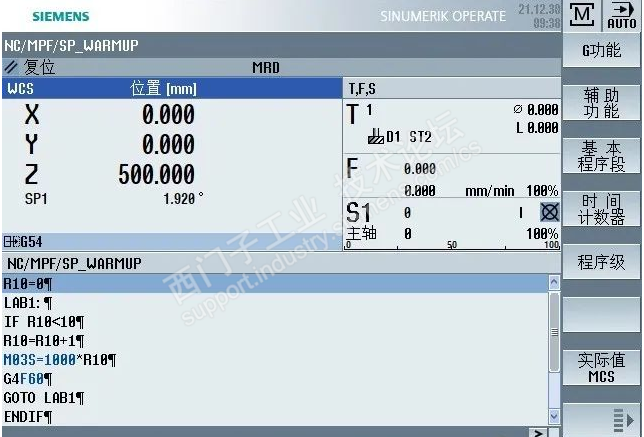

以主轴热机程序作为例子,机床开机后运行主轴热机程序,机床主轴转速以每分钟提高转速 1000 转/分钟,直到最高转速 10000 转,热机时间 10 分钟。编写三种不同变量的使用方法,具体如下:
1. R变量的编程
R10=0
LAB1:
IF R10<10
R10=R10+1
M03S=1000*R10
G4F60
GOTO LAB1
ENDIF
R10=0
M05
M30

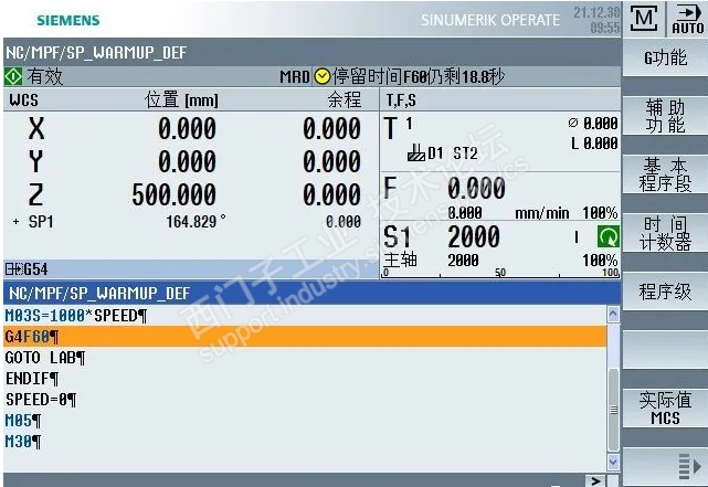

2. 程序全局用户变量(PUD)或者局部用户变量(LUD)的程序编写
DEF INT SPEED
SPEED=0
LAB:
IF SPEED<10
SPEED=SPEED+1
M03S=1000*SPEED
G4F60
GOTO LAB
ENDIF
SPEED=0
M05
M30
