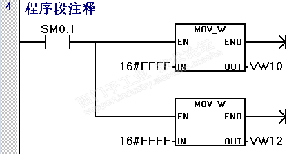

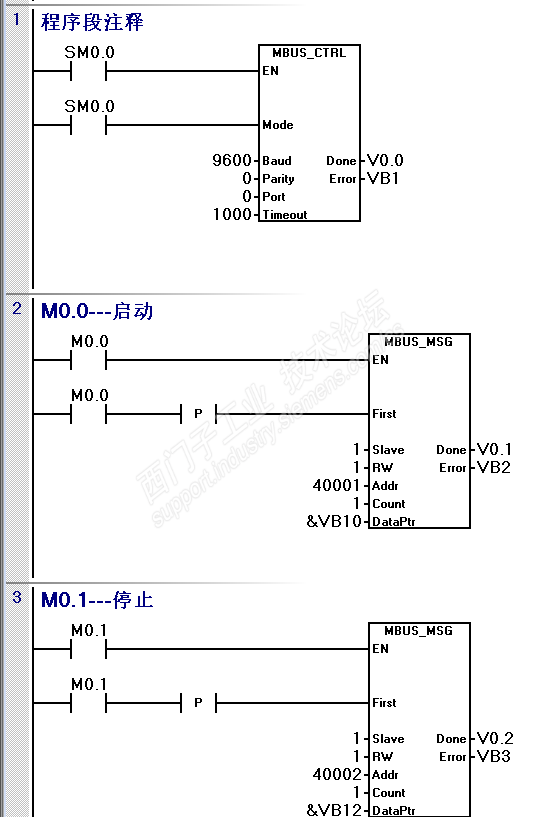

回复:山东建大仁科的485型空调调温器接到S7-200smart的RS485串口上

6楼分享的不错!剩下的楼主自己优化.如读命令不允许和写命令同时进行!
