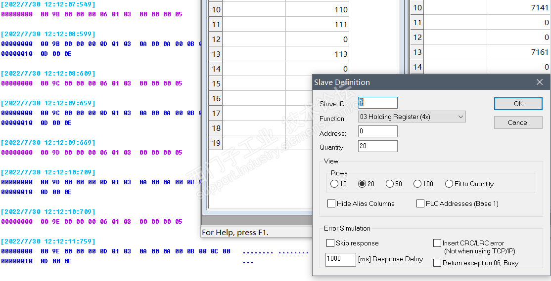

实际拿MODSIM测试了一下,这个块可用是因为MODBUSTCP 本质是TCP通信,是异步指令,触发REQ就是把命令封装好使用TSEND发送出去。
发送完成后会等待TRCV或者超时/错误反馈。
你trace下看看TRCV的NDR是不是和done信号一致的
不用纠结了  非异步指令使用同一个背景DB应该是没有办法做的,CODESYS中的静态变量倒是可以试下
同样的命令也是要等待接收到才会触发下一次发送
