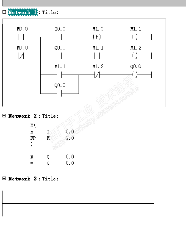

举个例子,单按钮启动停止
LAD
以上图,均为单按钮启动/ 停止,
             如果单独一个启停逻辑 ,我用STL ,
             如果要增加更多的启动和停止条件 ,我用LAD ,

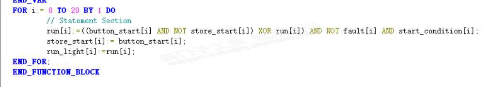

             如果有很多一样的逻辑处理,例如20个电机一样的启停模式,我用SCL
但移植性最强的是SCL ,毕竟文本结构,形参可以随意定义,中文都可以 ,其次结构比较很合理。
