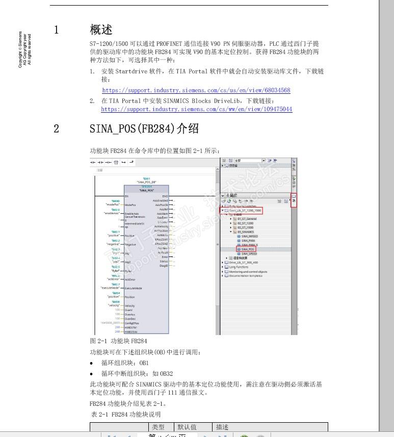

       首先我们回顾一下FB284块的调用:打开程序块,右侧指令栏选件包栏下——SINAMICS——SinaPos鼠标选中,托放到你想要调用它的位置。
V16之前的版本需要下载并安装Driver-Lib-S7-1200-1500在库中找到,如下面截图(来源于官方手册)

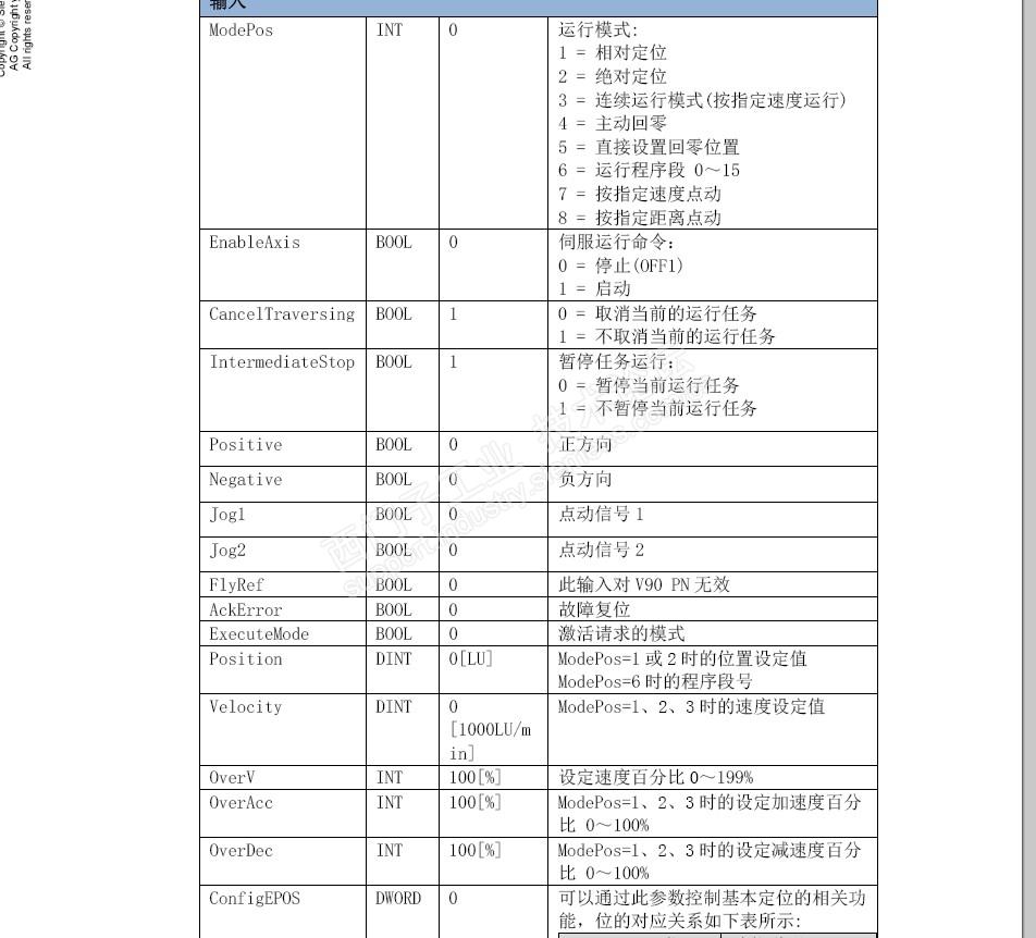

         再看一下手册中的引脚功能说明

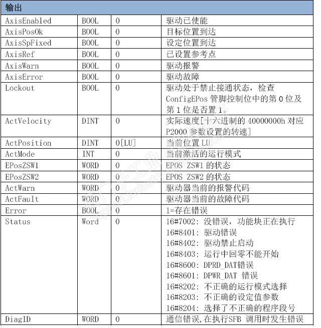

再看一下手册中运行程序段的说明

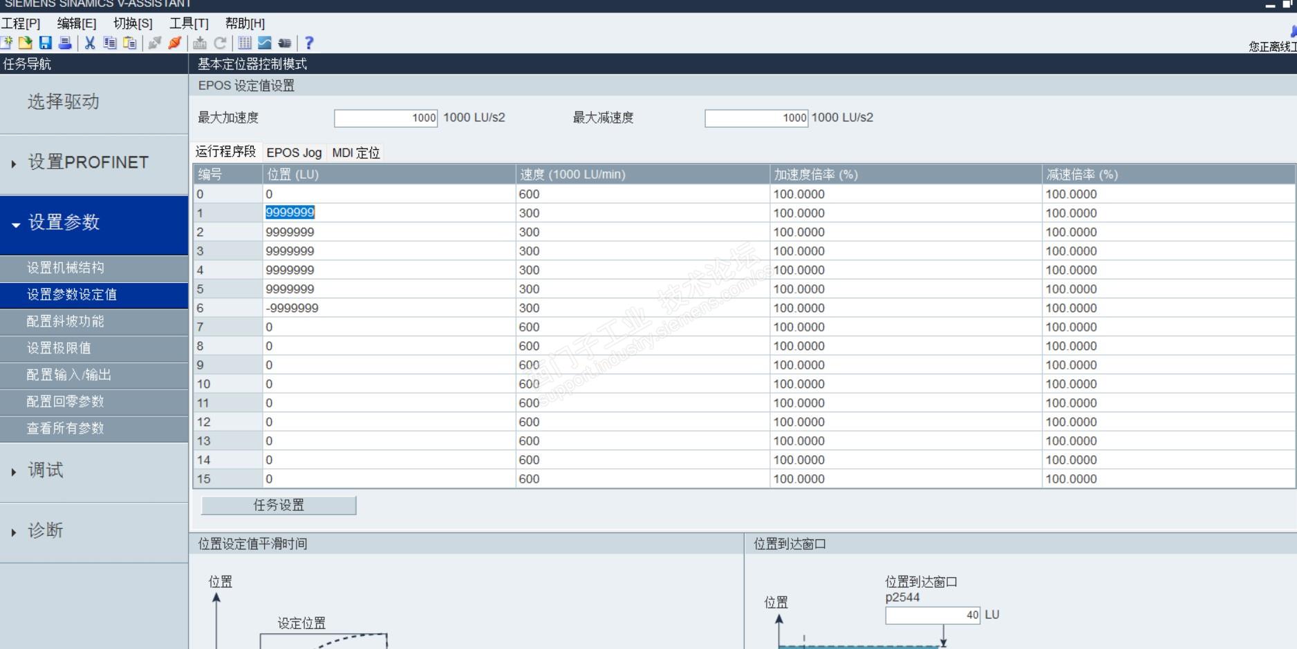

         1:在软件中的配置方法
             如上图所示 V-Assistant中,在设置参数中,运行程序段编号代表运行程序段的名称
1就代表运行程序段1,位置代表运行的距离。在程序中当ModPos=6,Position输入1时,就执行程序段1的命令(其余控制和绝对位置模式一样,就不多说了)

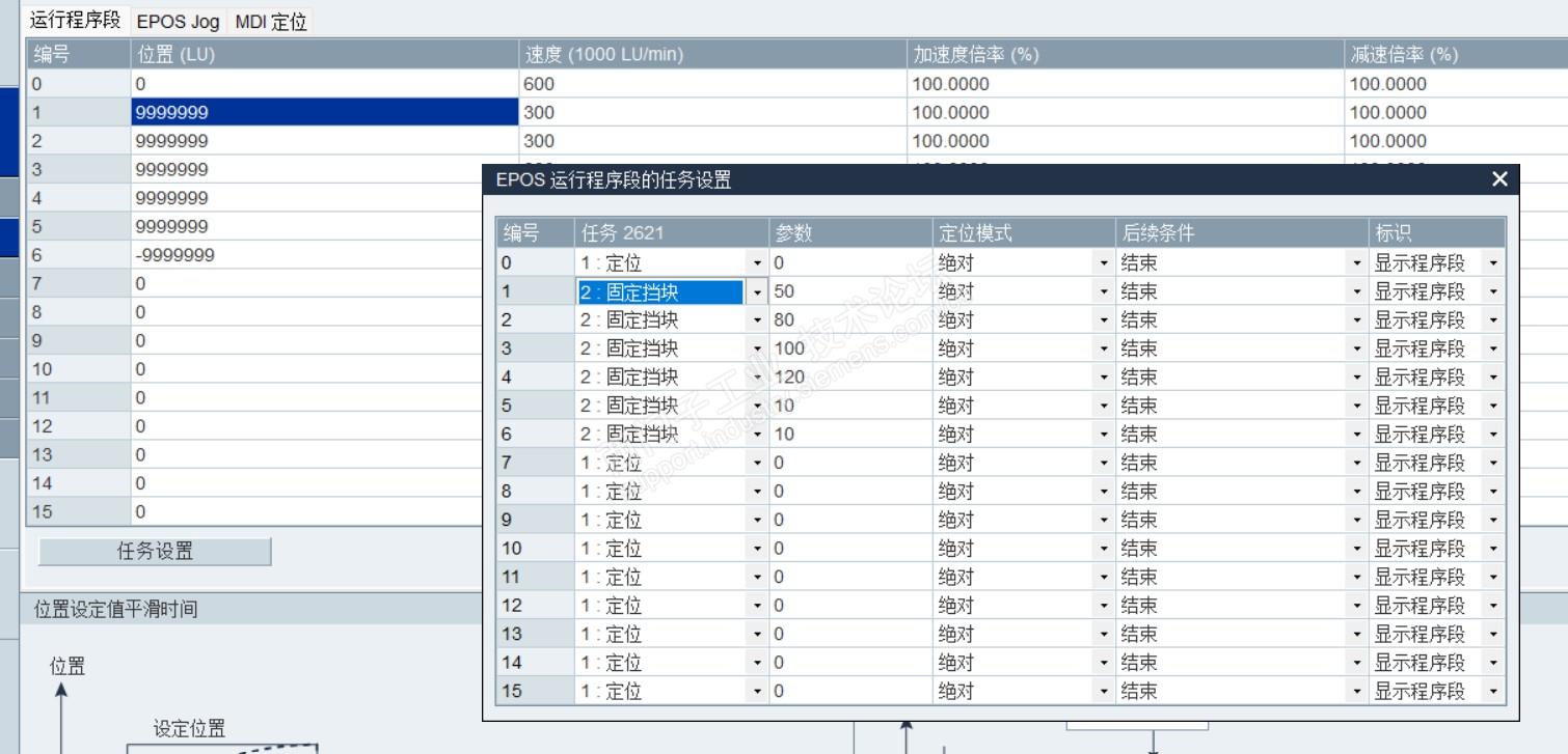

运行程序段中,还需要设置程序段的具体任务类型,如上图所示选中了固定挡块,参数这一列就是设置扭矩值。
下面聊一下具体项目实现:
        汽车产线中很多螺丝拧紧的设备,也有很多压机设备,运行程序段模式的固定挡块功能恰好可以解决此类问题。原理就是,不清楚需要移动的距离但是知道设备前进的扭矩,例如螺丝拧紧需要到达的扭力,那么就在固定挡块功能中设置扭矩值,伺服运行后设备达到扭力值则认为螺丝拧紧完成。同理,压机也是一样的。但是有一点需要注意的,固定挡块功能在运动时速度不能太快,因为一旦速度快到达固定挡块时容易刹不住车造成设备损坏,但是速度慢的话又影响设备节拍。我在此前的项目中是这样解决的,先让压机以绝对位置模式运行一段距离,也就是通常很多压机厂家说的准备距离,在快要到达压装位置后切换成运行程序段模式,执行固定挡块功能。先快速将压机下降一段距离,再切换模式慢慢下压,这样既提高了设备的运动节拍,提升了整体流畅度,又实现了全部所需要的功能。当然了,很多专门做压机的厂家本身就做好了这种功能,他们已经很成熟,但这种设备价格昂贵。
       说到这里,有的网友可能要问,怎么实现伺服运行模式的连续转换。在完成一种运动模式后,例如绝对位置完成了,切换到运行程序段模式,然后再切回到绝对运动模式返回待机位,只需要在输入引脚Canceltraversing做点文章就好了。例如:绝对位置运动模式完成,将Canceltraversing置零,然后更改ModPos=6值输出Enabled为1后,再将Canceltraversing复位为1,最后ExecuteMode激活,这样就完成了绝对位置到运行程序段的转换。
