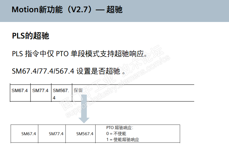

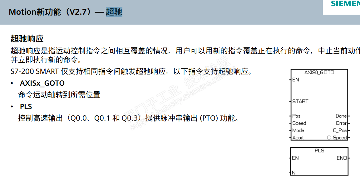

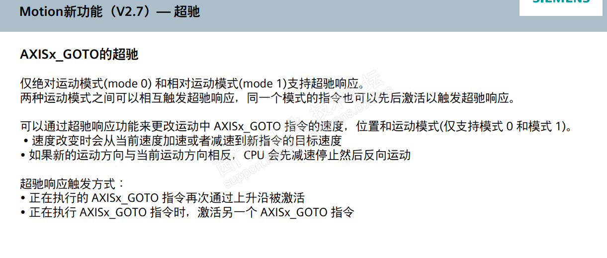

芳侠讲的对PLS指令能搞定,楼主确实有些懒惰!不过告诉你个消息,你所要求的这个超驰功能,SMART200 2.7版本已经搞定。GOTO或者PLS都可以用。鉴于楼主那么懒还是用GOTO的超驰吧
