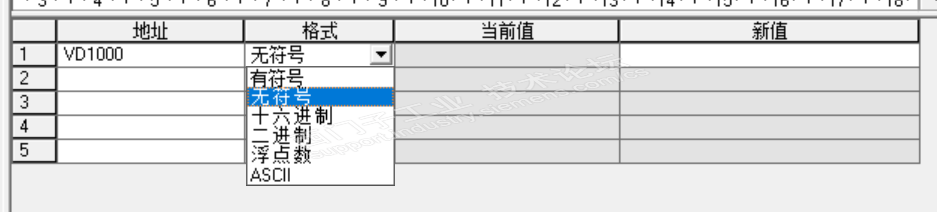

以下是引用zbhdm在2022-07-30 13:34:41的发言 >14楼
您也太厉害了,居然能把浮点的十进制给算出来
以下是引用Laohuai在2022-07-28 21:00:39的发言 >7楼:V1000.0写入1    ...
引用7楼详细内容:
V1000.0写入1                   那么 40001赋值256
VB1000写入100                  那么 40001赋值25600
VD1000写入100.2               那么 40001赋值17096  ,  40002赋值26214
这个是PLC算的。
写一个地址,比如VD1000,格式设置为浮点数,然后设置为100.1,然后数据格式设置为无符号格式,数据就出来了。
