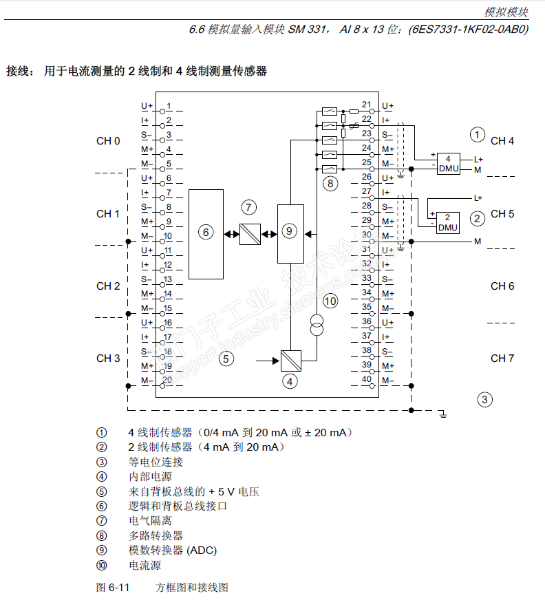

回复:模拟量输入模块331- 1KF01 -0AB0端子接线图

这看手册就行了啊。
