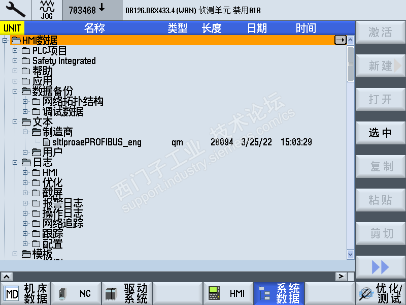

  有时做材料需要用到人机界面,用手机拍的话,效果不好,大家可以在需要的界面使用按键Ctrl+P便截屏成功,存放位置如下图:系统数据→HMI数据→日志→截屏中
