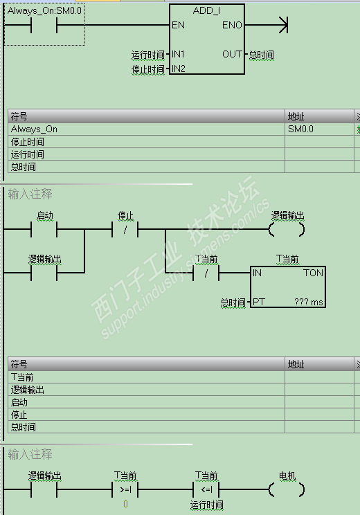

回复:探讨与求助:电机设置运行时间和停止时间,循环工作。感谢版主回复,程序段已修改。

你可以考虑一下这种思路!(请勿注意图片细节)
