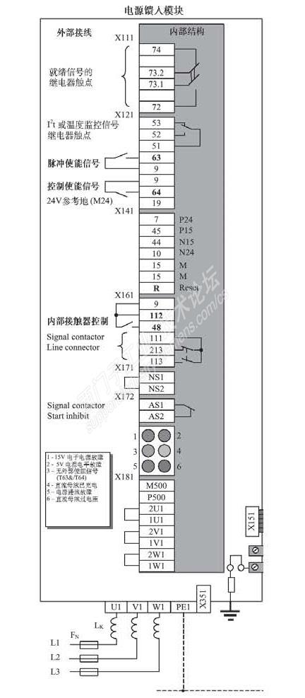

一 主电源模块
1 模块LED灯含义
2 接口含义
64,63:控制使能,脉冲使能
48:主回路继电器,该回路断开时,主继电器断开
NS1/NS2:主继电器闭合使能,只有该信号为高电平时候,才可能得电
AS1/AS2:反应主继电器工作的状态,主继电器闭合时,为高电平
112:为调试或标准信号一般接24V
9/19/R:9是输出电压,19是24的地,R是模块报警复位信号
电源模块正常的使能条件:48,112,63,64接高电平,NS1/NS2短接,显示
为一个黄灯亮,其他灯不亮。直流母线电压应在600V.

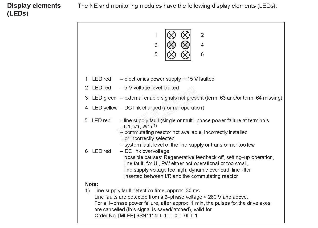

二 监视电源模块
一般来说,当西门子驱动进行扩展时,要加装监控模块,如要将轴的数量加大到5个甚至更多,此时监控模块主要为驱动装置提供控制和动力电源,产生母线电压,当电源模块的电子电源±15 V、5 V容量不够时,进行补充和加强。同时监测电源(±15 V、5 V、直流600VDC) 和模块状态。可以认为,监控模块起到对电源模块的加强作用。

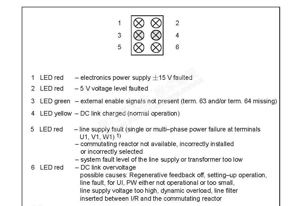

   电源模块灯的含义和主电源模块类似如下图:正常只有灯4黄灯亮,3亮绿灯的话,是缺少使能。
