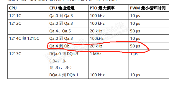

课后习题疑问
372
2022-07-31 18:23:44
Qa.4到Qb.1不属于PTO控制方式时可以支持的轴数吗?
