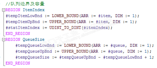

以下是引用手机用户20210723770633在2022-07-31 22:34:19的发言 >楼主
求大佬指导一下在实现循环队列过程中获取存储元素的限制可变数组的空间大小是怎没实现的呢?在课程介绍里我看到声明的变量里没有关于存储可变数组上下限的变量,是不是意味着没有用LOWER_BOUND和UPPER_BOUND这两个函数呢?
用的是LOWER_BOUND和UPPER_BOUND这两个函数,如下图所示,存储用的是临时变量,所以在背景DB里看不到,您可以打开我们提供的程序完整看一下。
