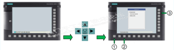

如何做“出厂设置”?
如上图所示,系统启动到如左图界面显示 “Press SELECT softkey enter system menu” 时 按下  “Select"  按键,出现只有三个选项的 Startup menu,然后在 3 秒内依次按下 “①”—“②”—“③” 共 3 个按键,进入下图所示完整 Startup menu。
如果是触摸屏类 PPU,则在引导启动时调用 Startup menu 使用组合按键“8”—“2”—“8”。

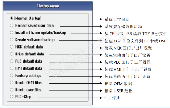

“出厂设置”项目有哪些呢?
1.NCK default data:所有 NC 数据(通用数据,通道数据,轴数据,设定数据等)被清空为缺省数据,加工程序和刀具零偏数据也被删除。各级别口令被恢复为默认口令。
2.Drive default data:所有驱动数据(CU 数据,供电数据,轴驱动数据,电机数据,编码器数据等)被清空为缺省数据,机床制造商为此机床设置的驱动数据被删除。
3.PLC default data:当前机床 PLC 程序被删除,DB9000 等用户自定义数据块中的数值被清除。
4.HMI default data:HMI 界面被恢复为缺省状态,机床制造商编写的机床 PLC报警文本以及机床制造商开发的软件界面(如果有的话)被删除。
5.Factory settings:系统会恢复到西门子销售给机床制造商时的状态。当选择此项目时,系统会弹出 “Do you want to delete manufacturer files additionally?(是否删除制造商文件夹中数据?)。如果 828D 系统是从零开始调试,选择“Yes”,如果是重新调试或者恢复备份数据则选择 “No” 。
