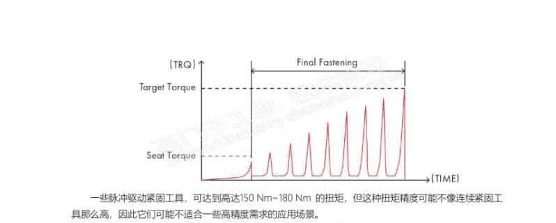

为什么阿特拉斯力矩扳手3.5kg重,却可以做到160Nm拧紧力矩?就是利用瞬时大过载,但是它的精度也只有5%
