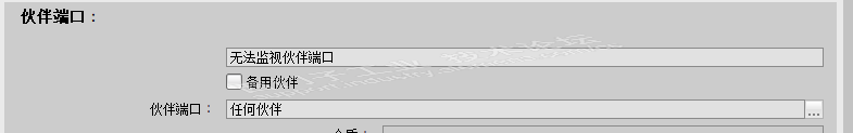

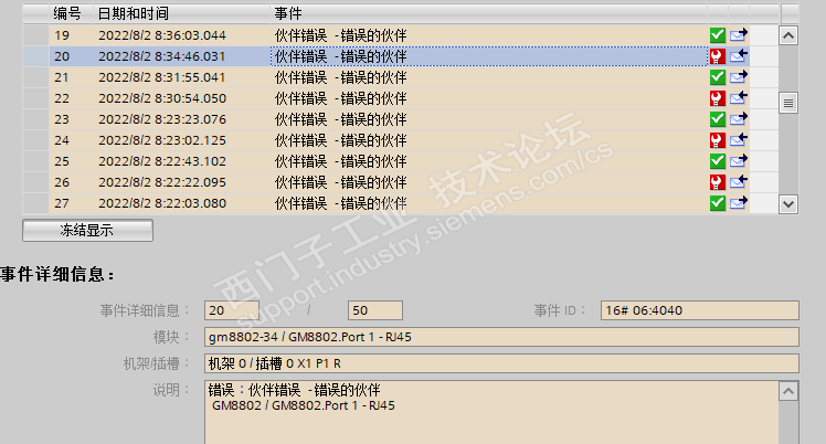

小弟这里遇到一个问题,经常频繁性的报“伙伴错误”这个问题,如图所示:

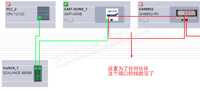

使用了拓扑视图,且接线是没问题的,通电一晚上,中间会有两三次频繁的报“伙伴错误”,后面又会自动连接上了。
现在的话我是这样改的,把端口互连的位置的伙伴端口改成了任何伙伴,暂时没有出现什么问题,但是拓扑视图会少了一条线
(后面的红色线先不用管,是因为我断开了)
最后有两个问题:
  1. 对于“伙伴错误”是什么情况导致的,有什么好的解决办法吗
  2. 设置为了任何伙伴会有什么影响吗, 我试了下好像除了拓扑视图少了根线,其他的功能都不影响
