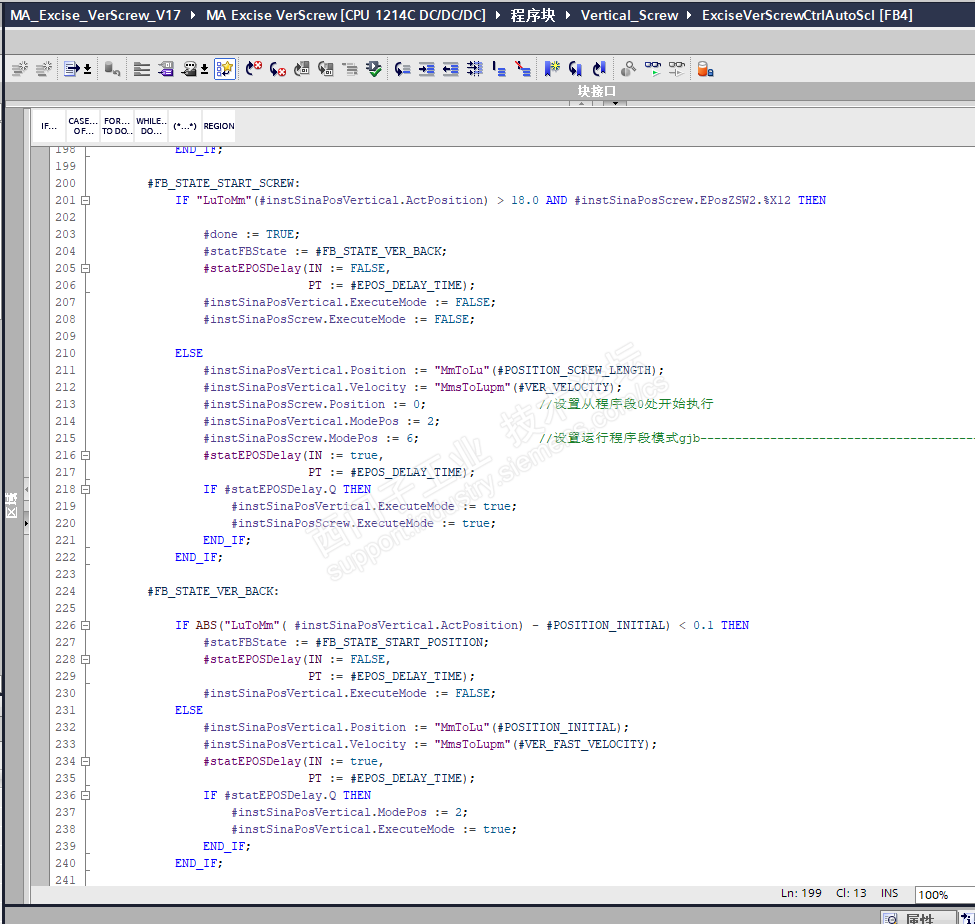

看了您的问题,运行程序步中第二个程序段的OVERV是FB284块中的OVERV给的
请问老师:
以下是课程提供的练习程序case语句中的部分程序,我怎么没有找到拧丝V90运行到程序段2后,设置FB284块中的OVERV=0的语句,
请问此处是如何实现的?
        #FB_STATE_START_SCREW:
            IF "LuToMm"(#instSinaPosVertical.ActPosition) > 18.0 AND #instSinaPosScrew.EPosZSW2.%X12 THEN
                #done := TRUE;
                #statFBState := #FB_STATE_VER_BACK;
                #statEPOSDelay(IN := FALSE,
                               PT := #EPOS_DELAY_TIME);
                #instSinaPosVertical.ExecuteMode := FALSE;
                #instSinaPosScrew.ExecuteMode := FALSE;
            ELSE
                #instSinaPosVertical.Position := "MmToLu"(#POSITION_SCREW_LENGTH);
                #instSinaPosVertical.Velocity := "MmsToLupm"(#VER_VELOCITY);
                #instSinaPosScrew.Position := 0;                //设置从程序段0处开始执行
                #instSinaPosVertical.ModePos := 2;
                #instSinaPosScrew.ModePos := 6;                 //设置运行程序段模式gjb-----------------------------------------------
                #statEPOSDelay(IN := true,
                IF #statEPOSDelay.Q THEN
                    #instSinaPosVertical.ExecuteMode := true;
                    #instSinaPosScrew.ExecuteMode := true;
                END_IF;
            END_IF;
        #FB_STATE_VER_BACK:
            IF ABS("LuToMm"( #instSinaPosVertical.ActPosition) - #POSITION_INITIAL) < 0.1 THEN
                #statFBState := #FB_STATE_START_POSITION;
            ELSE
                #instSinaPosVertical.Position := "MmToLu"(#POSITION_INITIAL);
                #instSinaPosVertical.Velocity := "MmsToLupm"(#VER_FAST_VELOCITY);
                END_IF;
            END_IF;
