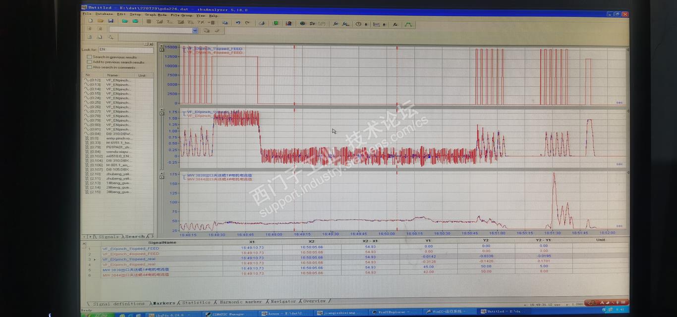

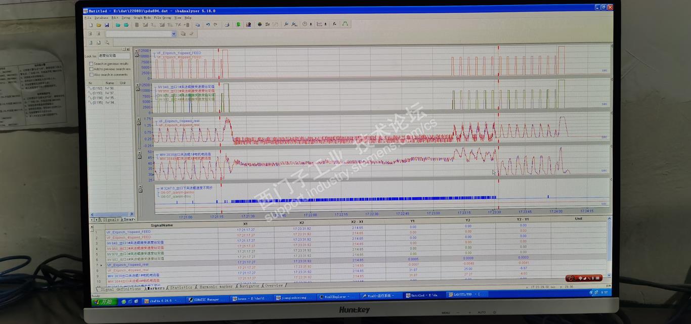

我们这台设备,两台三合一减速电机通过一根机械同步轴连接,电机是主从控制,均带编码器速度反馈。
设备运行十多年了,最近发现有一台从电机偶尔会出现抖动的现象,看IBA曲线,应该是加速完毕开始要匀速运行的时候开始抖的,一直持续到停下来0速还会抖,直到下次启动运行以后才正常。
这种现象一天大概也就是出现1-2次的样子,想请教下这种问题是怎么引起的啊,有啥办法处理吗?
以下是IBAPda软件记录的曲线:

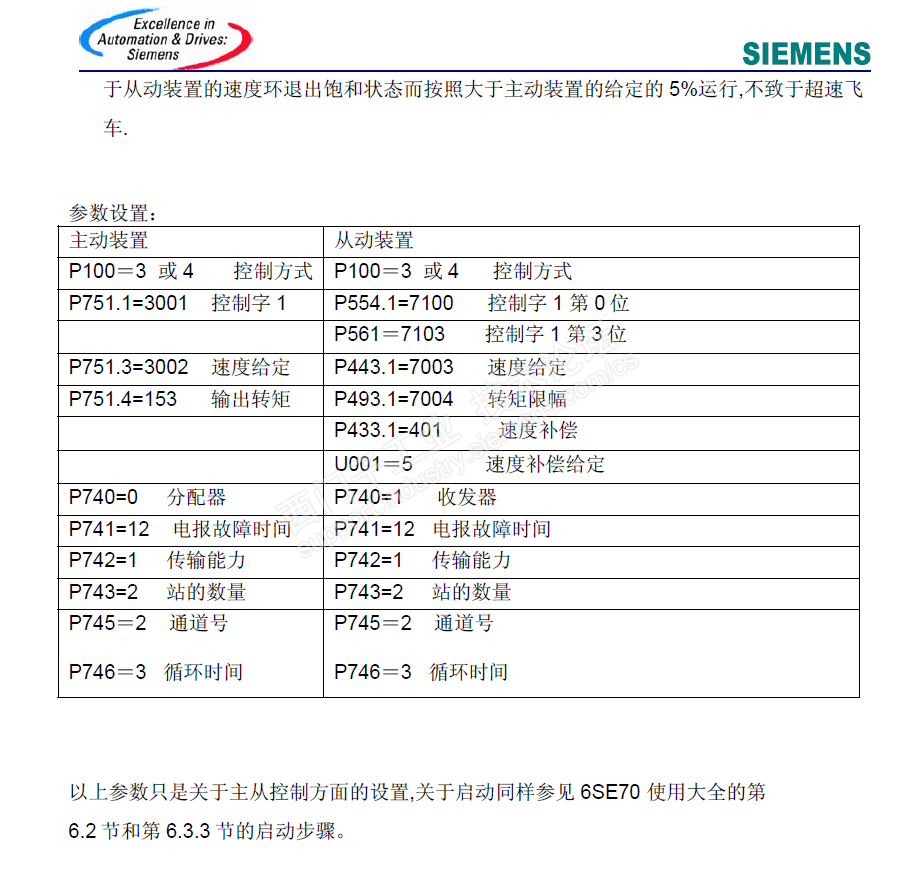

说明书中关于主从控制的参数设置:
本系统中所使用的参数:
