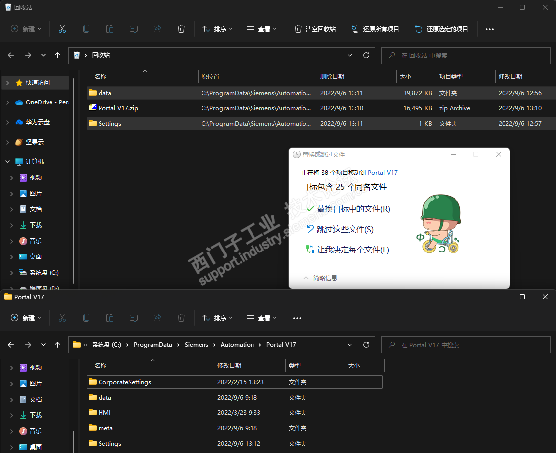

其他人的解决方案没能解决我的问题,但受到第一种方法的启发,我删掉了目录"C:ProgramDataSiemensAutomationPortal V17"下的所有mpk文件,之后启动博途 V17,随便打开一个文件,发现硬件目录已经恢复为中文了。之后关闭博途,并从回收站将刚才删掉的mpk又还原了。再次打开博途,发现硬件目录没有再变为英文。
方法如下:
如果以上方法不可信,可以删掉data文件夹试试。
其他人的解决方案:
