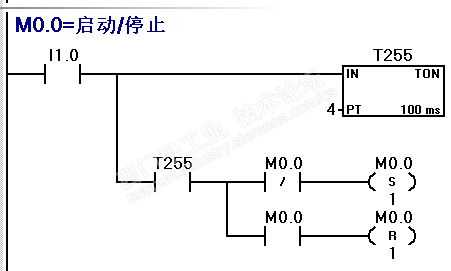

单按钮实现启停, 方法五花八门都可以。 但鉴于启/停是严肃操作,太过简单的方法容易一不经意造成误操作。复制手机的开机/停机按钮应该是比较靠谱的。
仿手机;  改定时器的数值以适应。。。。
