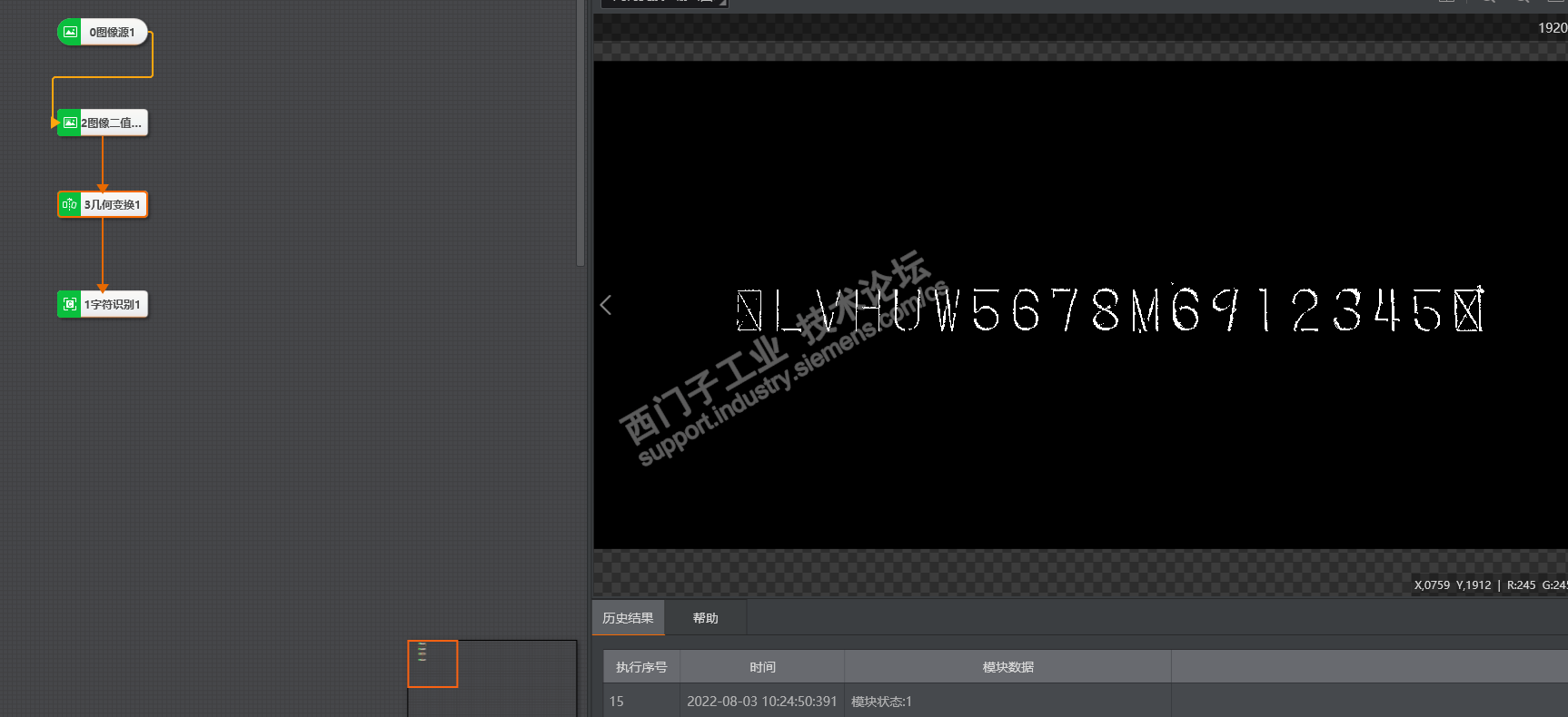

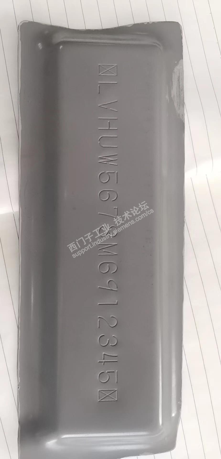

OCR是英文optical character recognition的首字母缩写,中文意思:光学字符识别。下面以车辆识别码为例,简单介绍光学相机系统是如何将图像中的字符信息提取出来的:
汽车vin码是车辆识别码,也叫车架号,它是一组由十七个字母、数字组成的,用于表示汽车生厂商、汽车生产地、汽车生产年份以及引擎底盘序号等信息的编码,也被称为汽车身份证。汽车vin码的17位分别代表的是:1、第1位代表该车辆生产国家和地区;2、第2至3位代表生产厂家和车辆类型;3、第4至8位代表该车辆的种类、系列、车身和发动机类型等信息;4、第9位代表着该车辆的校验位;5、第10位表示该车辆的生产年份;6、第11位为该车辆装配厂代号;7、第12至17位代表该车辆的生产序列号。

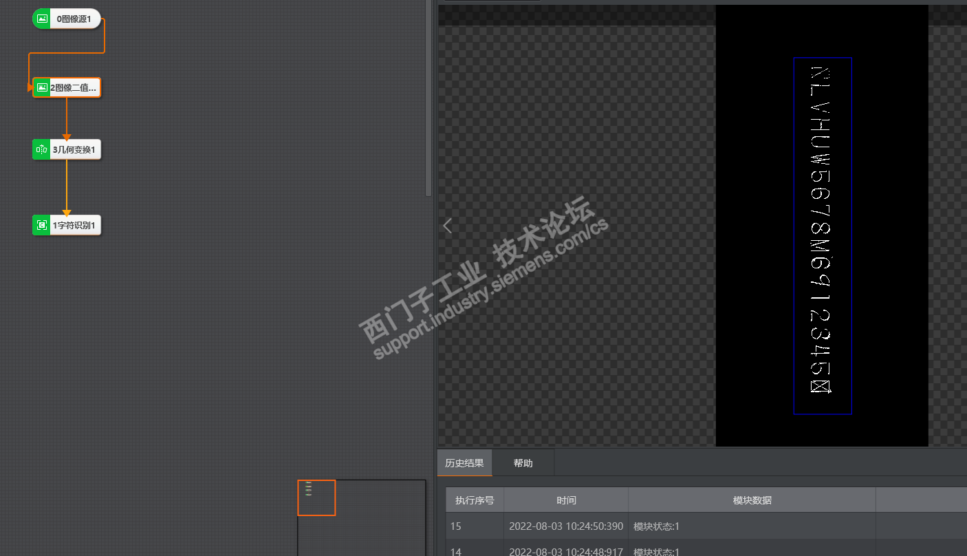

1,选择图像源为“本地”(意思就是不用外部相机触发,而是调入预先拍摄的照片)
2,OCR识别对图像极性要求“黑底白字”或者“白底黑字”,这里对源图像做二值化处理
3,几何变换
4,做完上面的图像预处理,才算正式开始OCR字符训练,添加字符库进行识别
