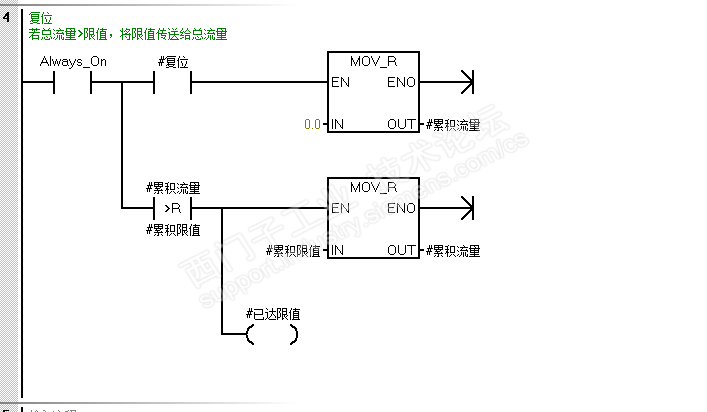

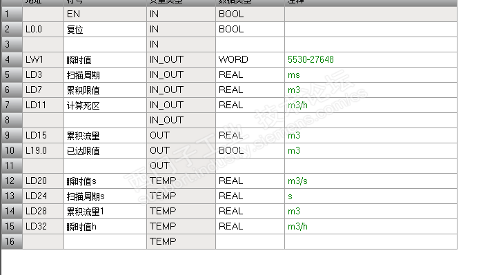

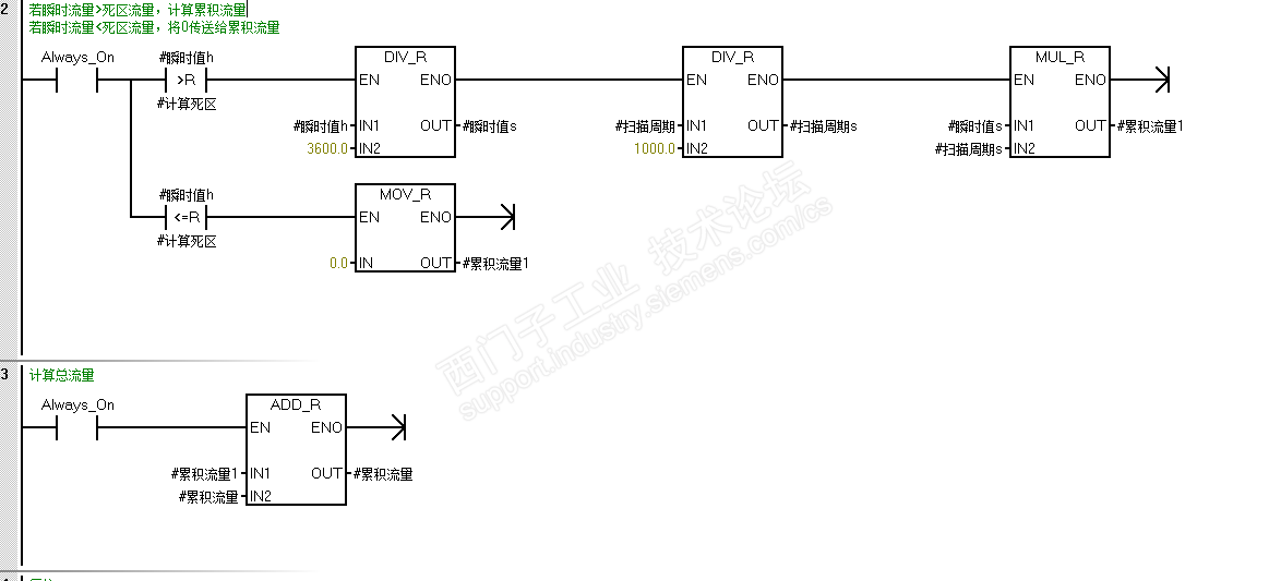

一个读取瞬时流量,计算总流量的小程序
麻烦大家帮我看看  哪里有问题,单个运行没问题,多此调用就不行了
