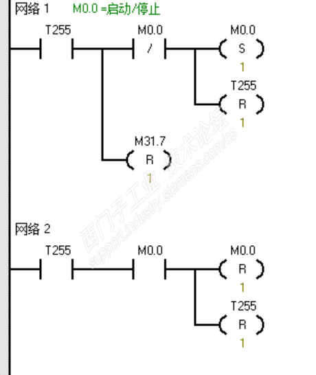

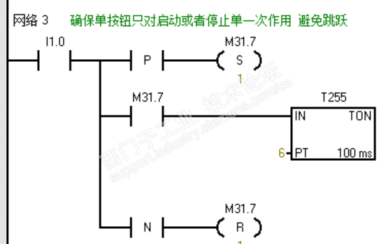

以下是引用YUKJ在2022-08-04 06:02:10的发言 >19楼
既然开了一个不好的头,也只能硬着头皮吃下去。
为了满足不会一不经意(操作人员造成,或者干扰)造成误操作,以及按钮只对启动、或者停止单一次操作有效,避免跳跃,这次编程不再连看一看都不看,这次是看了二三遍。M0.0这是启停的中间接点,如果需要其它闭条件,另外加进去就是。欢迎指教。
你这个程序,没做啥事儿,还占了很多的资源,还不是模块化的。
