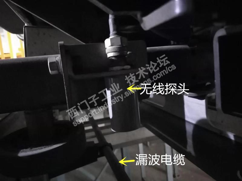

谢谢信任。PLC ----固定部分:无线AP(上面图片)+漏波电缆-------高速移动部分:无线头+无线客户端(W734-1  RJ45)+小车CPU153。避免纠纷只能讲这些。
