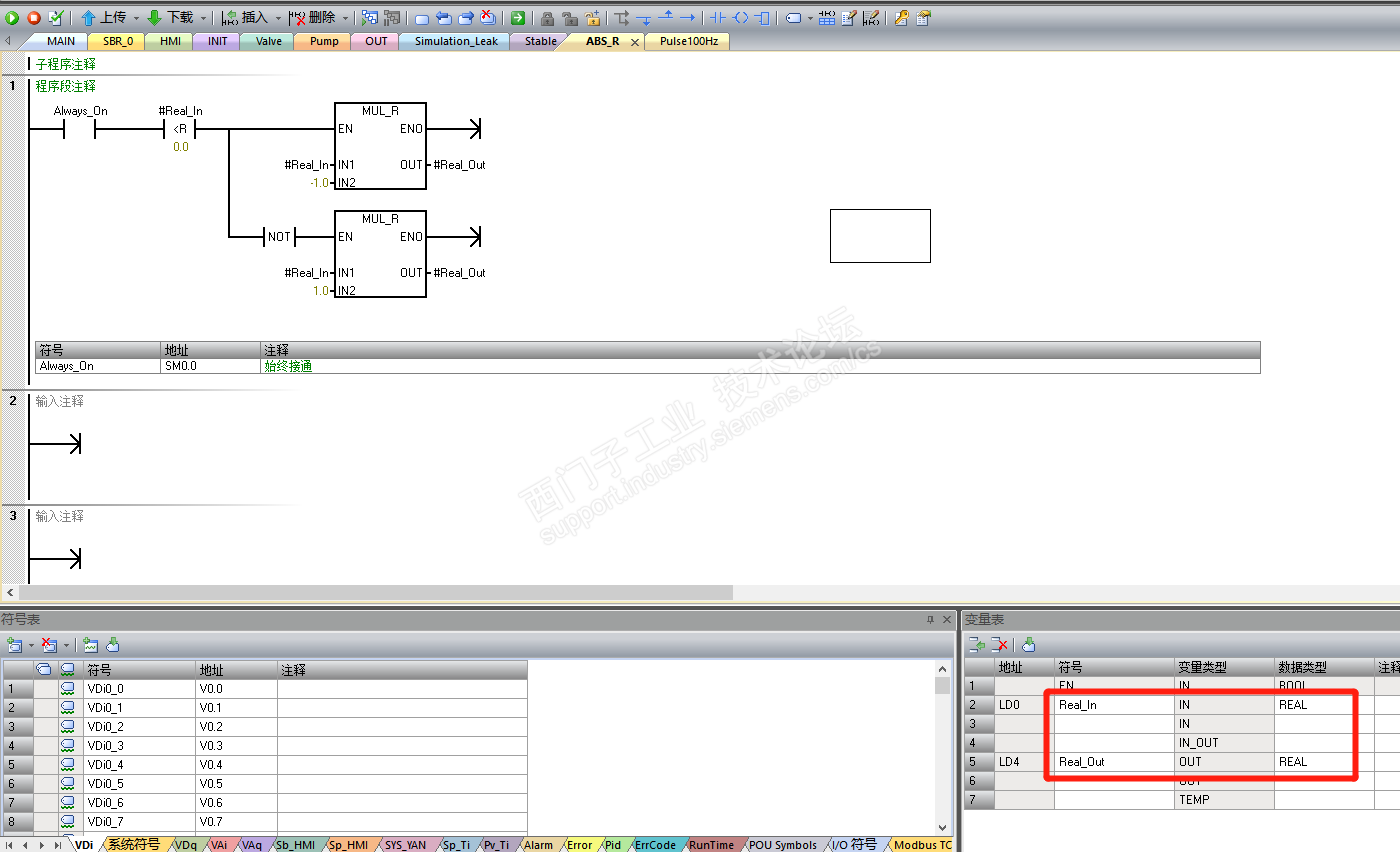

以下是引用WWCWWC在2022-08-04 11:36:18的发言 >3楼
可以自己做一个的,原理就是当数据小于0时,数据启动乘-1数的程序。
刚才自己编了一个ABS_R。
