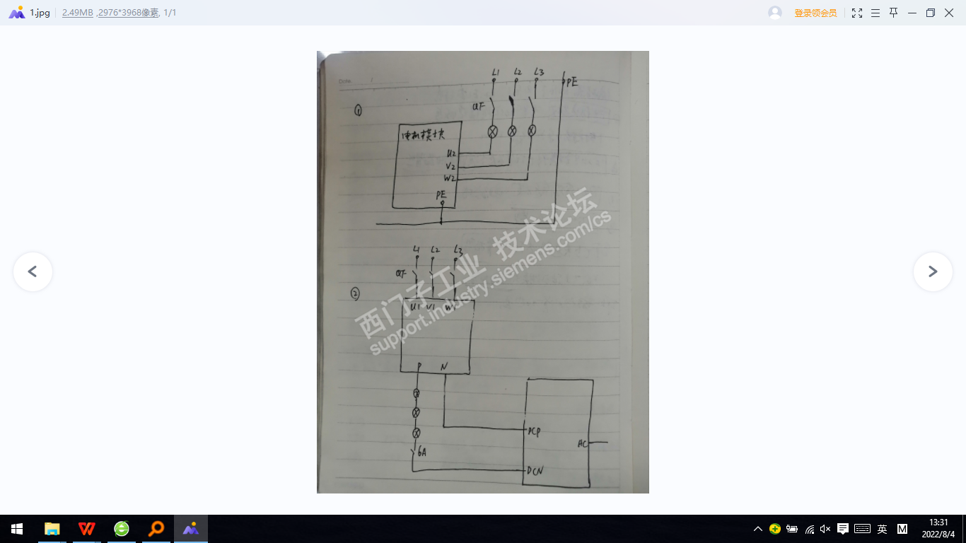

我们这里共直流母线逆变器刀熔严禁带电拉合闸,很危险,期间会有拉弧,而刀熔本身是没有灭弧装置的;
对于电源模块或电机模块备件存放时间超过两年需要进行预充电(利用IGBT反并联二极管进行充电),一般可以采用串灯泡或调压器的方法进行;
