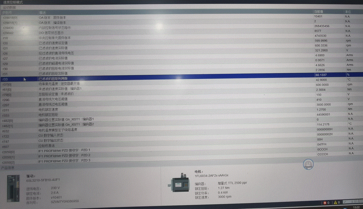

我用一个额定转速3000rpm,扭矩1.27NM的伺服电机,通过一个1:1的减速机带动一个铁长条作圆形转动,自动优化后的惯量比为139。在实际运行时,在300rpm时电机无震动,温度是83℃,可以稳定运行;给定电机转速600rpm时,电机的扭矩已经达到2.2NM,温度已经到达114℃;当给定速度到720rpm时,电机温升到达135℃,过热跳停了。请问各位前辈指导一下,这个的原因是啥,是电机转矩选小了吗?还是因为电机在高速旋转时的震动导致的?
刚才把把负载卸了,只是用电机带着减速机空载。重新自动优化后,惯量比居然有28.1。空载转速到达720转时,温度上升慢了一点,但是还是缓慢到达125℃。请问各位前辈,这个电机是不是坏了?
