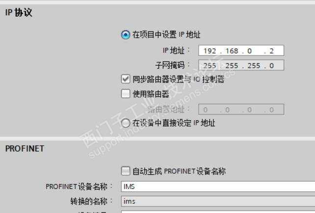

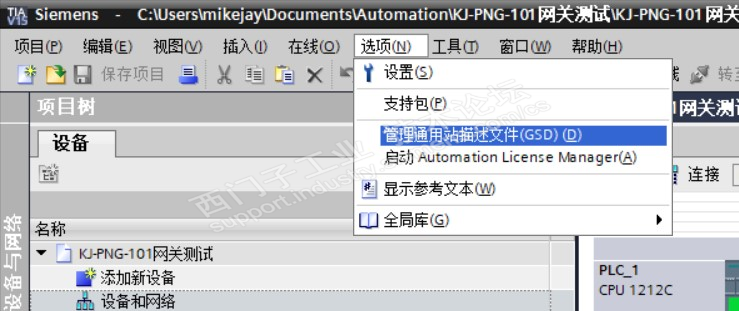

1、首先将网关的GSD文件,拷贝放到任意位置。在博图中建立新项目“网关测试”并进入设备和网络,选择管理通用站描述文件后安装GSD文件;

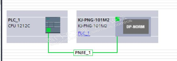

2、选择网关;
3、将网关配置到网络中;
4、将网关在Profinet网络中的设备名称与IP地址进行设置;

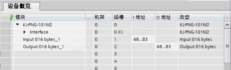

5、确认保护器用到参数的总数据量,在组态中添加相对应的数据长度,配置了8个寄存器(16个字节的输入输出);

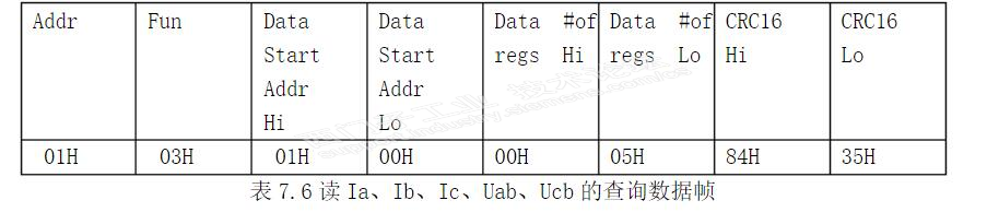

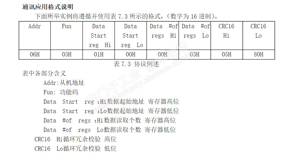

8、从站的通讯应用格式说明见下图所示;
9、查询数据帧,读数据(功能码03),此功能可以让用户获得记录的数据和设备采集及系统参数。
下表中是从一号机读5个采集到的数据,在装置中的地址分别是0100H-0104H;
10、由以上案例可见,从站功地址为1,能码为03,读取的寄存器数量为5个,而后即可开始网关的配置。

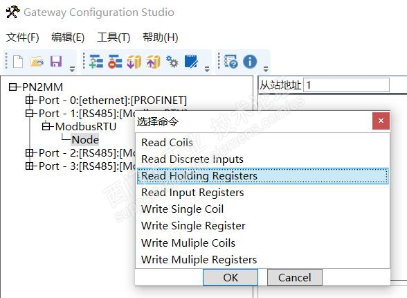

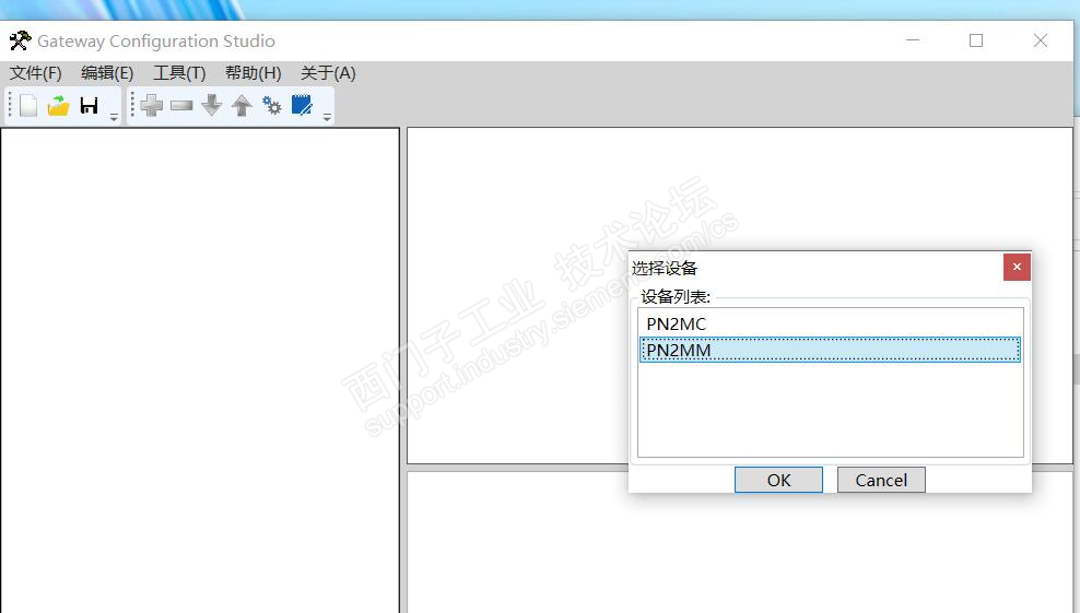

○1首先,打开软件新建项目选择如图所示;

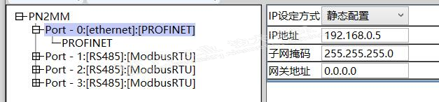

○2配置网关的IP地址与设备名称要与组态软件中保持一致;
○3设置485的参数要和从站一致,本例为波特率9600,8个数据位,1个停止位无校验(注意:如果校验位不是无校验那么数据位请选择9,输出命令轮询模式可根据需要选择单次发送,连续发送,脉冲发送等);
○4在ModbusRTU出选择插入节点;
○5地址填写从站地址1;
○6在Node处插入功能码;
○7可在右边功能码处确定选择是否正确;

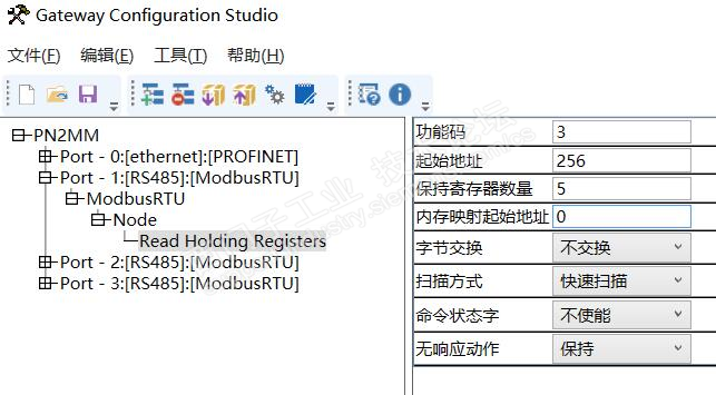

○8手册中范例起始地址为100H,需换算成10进制地址为256,填入连续读取的5个地址的数据;
11、内存映射起始地址与博图中的IQ地址相对应,本例中I地址为68-83,若地址为0寄存器地址256号的数据就会映射到IW68后面数据依此往后按顺序排列。
需要注意的是,配置完设备名称和IP下载到网关后,需要重新上电配置才会生效。
