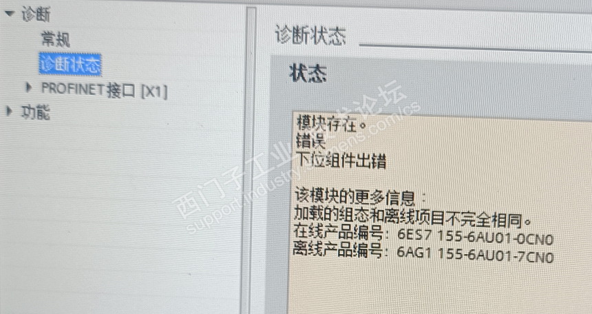

ET200SP SIPLUS 在线和离线不一致
1133
2022-08-04 21:36:24
明明用的是离线的SIPLUS模块,第一次组态是好的,但是设备放了一年(期间SD卡拿出来了),在开机就出现了这个问题,认为在线的是非SIPLUS型号?导致一直报错。但是实际通讯是有的,所有信号点输入输出都有,但是就是一直报通讯故障,诊断就是这个问题?请问如何解决?
