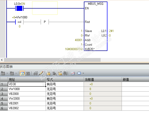

回复:新人求助 mobus 通讯 报错102
手机用户20210307440213
    17
注册时间:2021-03-07
发布于 2022-08-04 22:57:59
10楼
以下是引用WWCWWC在2022-08-04 16:50:20的发言 >7楼
MSG指令First 管脚沿触发,102是说从站不支持数据,看40301从站数据是uint为无符号整数,所以,count管脚需要写2.
可以再帮忙看一下,用沿触发,count 管脚 1或2都是报102的,但很奇怪的是地址填40001就没报错,是什么个情况呢
