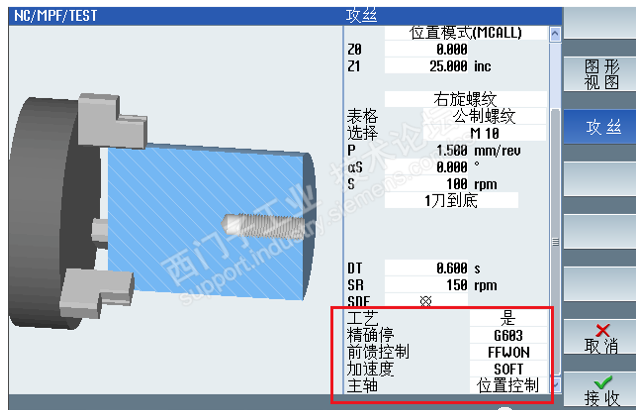

西门子攻丝循环 Cycle84 提供了工艺参数选择的功能,非常方便。
攻丝循环 Cycle84 工艺参数包括精确停、前馈控制、加速度、Mcall 后主轴控制方式:

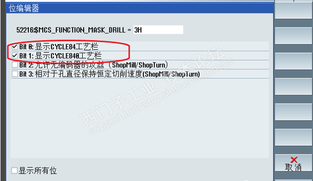

循环编辑界面工艺参数选择栏的激活 MD52216 bit0=1
工艺参数说明:
1,精确停,该功能对应 G 代码组 12,对应选项有:空白、G601、G602、G603。
?空白,缺省值,准停特性与循环调用之前相同 ?G601:精准停
?G602:粗准停
?G603:指令插补结束就停止
2,前馈控制,该功能对应 G 代码组 24,对应选项有:空白、FFWON、FFWOF。
?空白,缺省值,前馈控制与循环调用之前相同 ?FFWON:前馈控制开
?FFWOF:前馈控制关
3,加速特性,该功能对应G代码组21,对应选项有:空白、SOFT、BRISK、DRIVE。
?空白,缺省值,加速特性与循环调用之前相同 ?SOFT:带 JERK 限制的加速特性
?BRISK:不带 JERK 限制的加速特性
?DRIVE:膝形加速特性曲线,MD35240=1 激活
4,主轴控制方式,MCALL 时主轴的运行方式,对应选项有:主轴速度控制和主轴位置控制。
主轴速度控制:缺省值,MCALL 时重新激活主轴运行
主轴位置控制:MCALL 时主轴仍然保持在位置控制方式

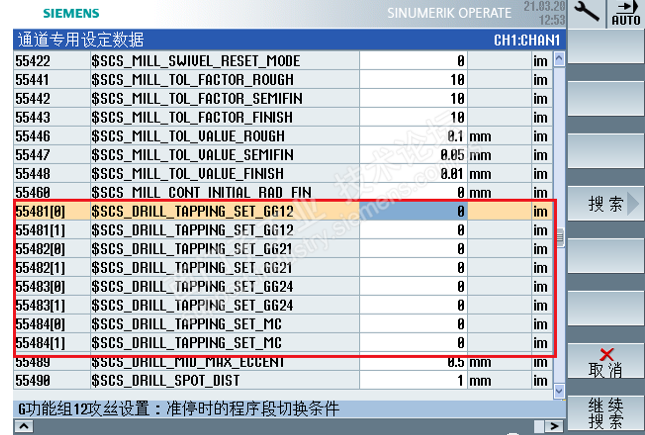

MD52216 Bit0/1=0,没有工艺栏显示,系统默认攻丝工艺参数设定数据为:MD55481、MD55482、MD55483、MD55484

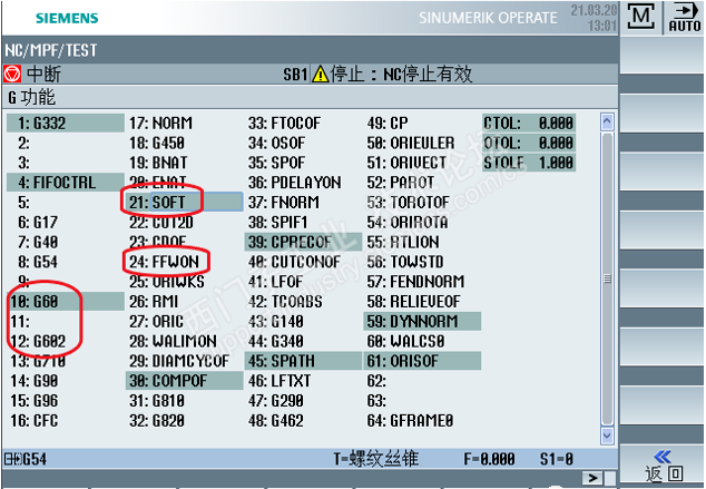

攻丝过程中生效的 G功能可通过全部 G功能显示画面查看

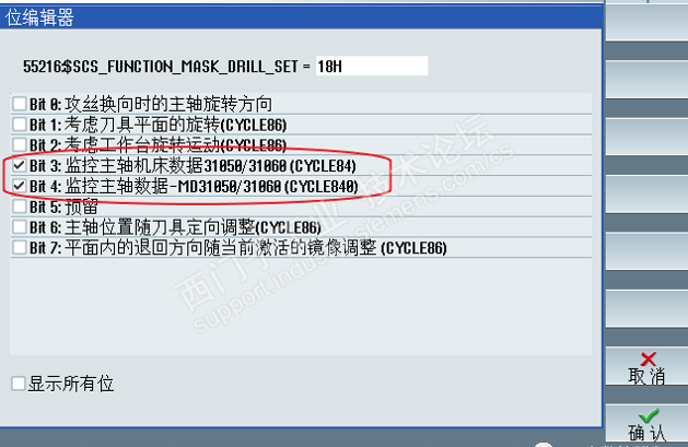

Cycle84 针对主轴速度在不同档位攻丝监控齿轮变比
