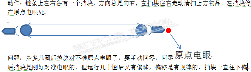

以下是引用浪哥哥在2022-08-01 13:59:48的发言 >12楼
请教楼主大神,什么回到原点总是有偏移呢。用1215PLC,  FB284走绝对定位,V90是EPOS控制,增量编码器
    学习啦!
    12楼的兄弟运行一段时间会有距离偏差,你的编码器是接在什么地方?
