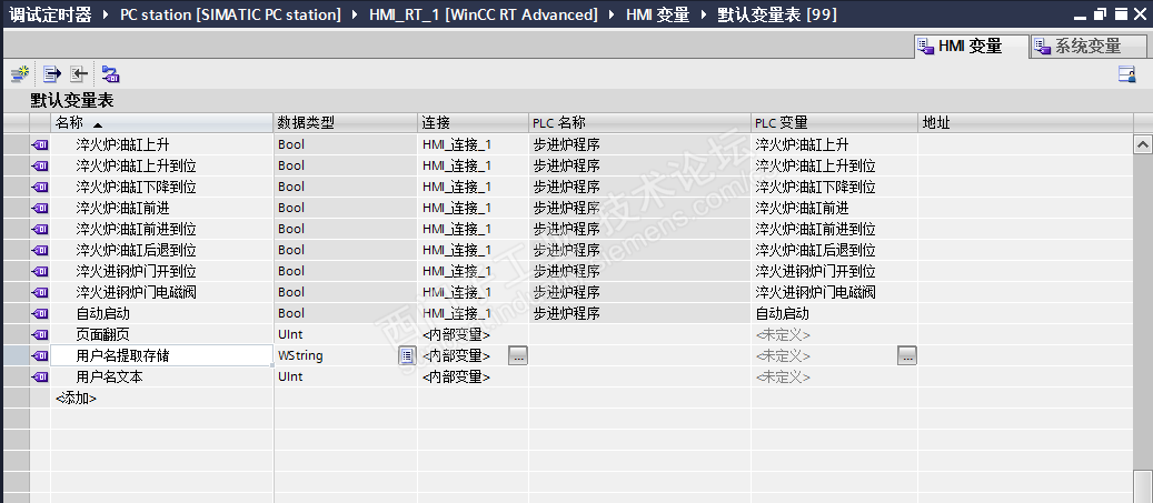

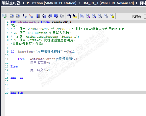

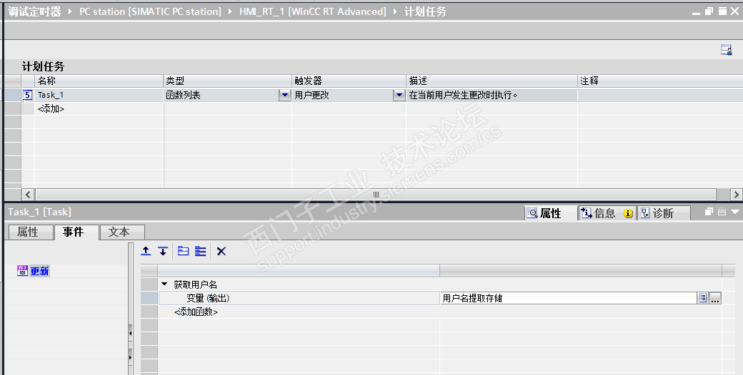

如图,我的VB函数是想写一个用户登录时长到了,自动退出登录时,画面就激活到根目录。为此我在为了WINCC根目录里有一个计划任务,写了一个读取用户名的函数。如果用户名不为空,则证明触摸屏在登录,如果为空,则证明已退出,则我就要激活根目录。我的VB 函数如上图所写,但是编译时有错误,第一行就有错误,请哪位懂VB的大佬指点一下,看看这个函数写的对不对。
