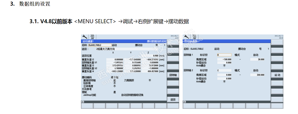

以下是引用西范斯在2022-08-05 16:48:39的发言 >7楼:画面在调试-摆动数据,老版本v2.6的hmi operate不支持,需要v2.7以上才有支持界面。
以下是引用福禄寿的手在2022-08-05 15:35:03的发言 >5楼:补充 请问一下各位这...
引用5楼详细内容:
补充 请问一下各位这个界面如何可以调出来 我按照这个路径并没有找到(jog模式下“摆动”软键可以使用)
感谢解答!
那么,请问一下v2.6版本相关的回转数据应该通过什么方式设置呢?麻烦告知一下方法,或者是应该参考什么手册?再次感谢!
