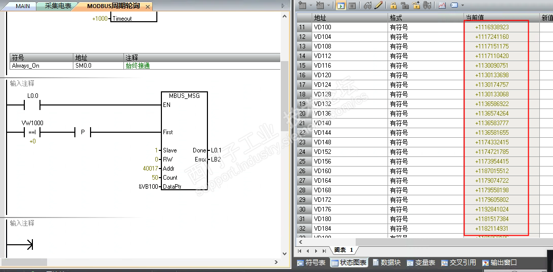

季侠,地址加1问题,我在其它回复中也有说明过的(这个问题楼主在不同的版区开了贴),另外,我认为可能性小的是上下均有参数,就是需要+1的话,正常情况那有会有其它参数的数据,只是不是真正意思上的40301数据而已。
我看他的照片上40001与40301的类型都是RO,这个问题也有一点诡异的。
另外,楼主监控的变量地址应该是VW2000,而不要用VB2000。
或许通讯是正常了的,只是楼主没有理解MSG指令的指针用法,我也只是猜测而已。

哎。你还是没有明白我意思。
说明资料有40000参数是吧?是输入点是吧?modbus有没有40000地址的?只能是40001吧?他读得结果全0,是不是读出了输入点没有信号?是不是似乎是合理的?而40301参数绝对就不是40301地址是合情合理的。至于是什么地址才是真的,要么自己试,要么自己继续试。厂家肯定说没错的。
我猜40000寄存器地址是40001
40001地址是40002
40300地址是40300
40301地址是40302
后面的32位值,一读要读俩。c要填2。

我看到楼主在10楼上的在线程序,addr写40001后error = 0 ,但是,没有看到有数据读取到,这个还是真实的数据就是0,还是其它原因?
真如楼上季侠说的那样,uint我没有写16,也只能是猜测了,我也知道是16位数据的道理,只是400301寄存器地址报警102,猜测是否是这个原因。
因为没有楼主的从站硬件,我这里无法测试,只能是猜测了。
几位前辈帮忙再看看,数据采集出来要怎么转换为正常值? 数据格式是float,非常感谢
