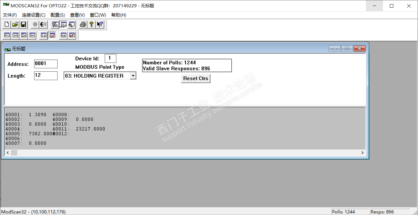

目的:需要使用200smart sr60 plc,通过网线,获取触摸屏的数据
方法:使用的modbus-tcp协议,目前触摸屏端已经设置好,通过电脑上的modscan32工具可以读取到数据,如图:

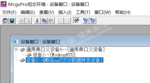

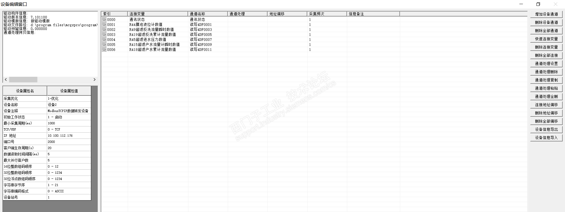

触摸屏使用的是mcgspro,组态如下:

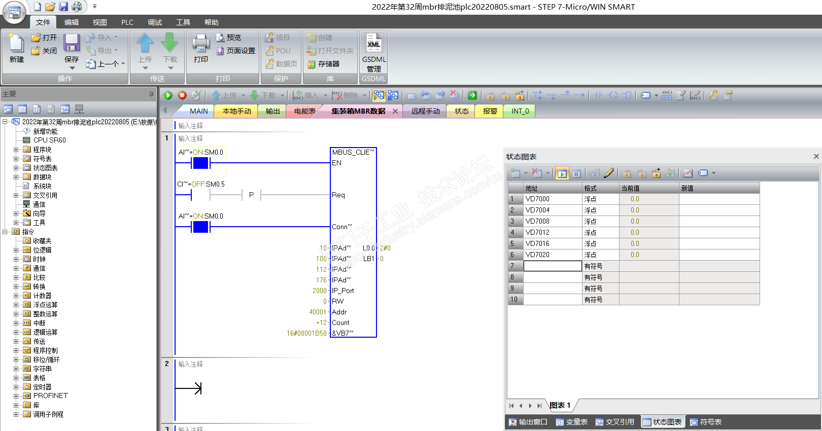

plc编程:
问题:
目前plc无法获取到数据,请各位大家指导
