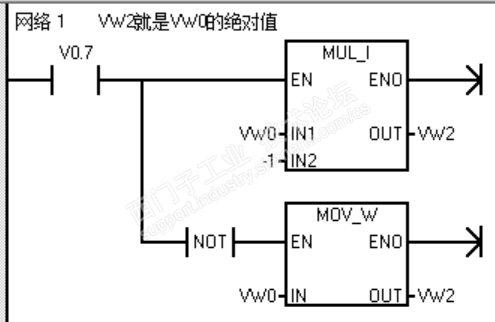

很简单的事情,使用库就复杂化了。
双字同理。判断最高位,=1就*-1,否则MOVE.
