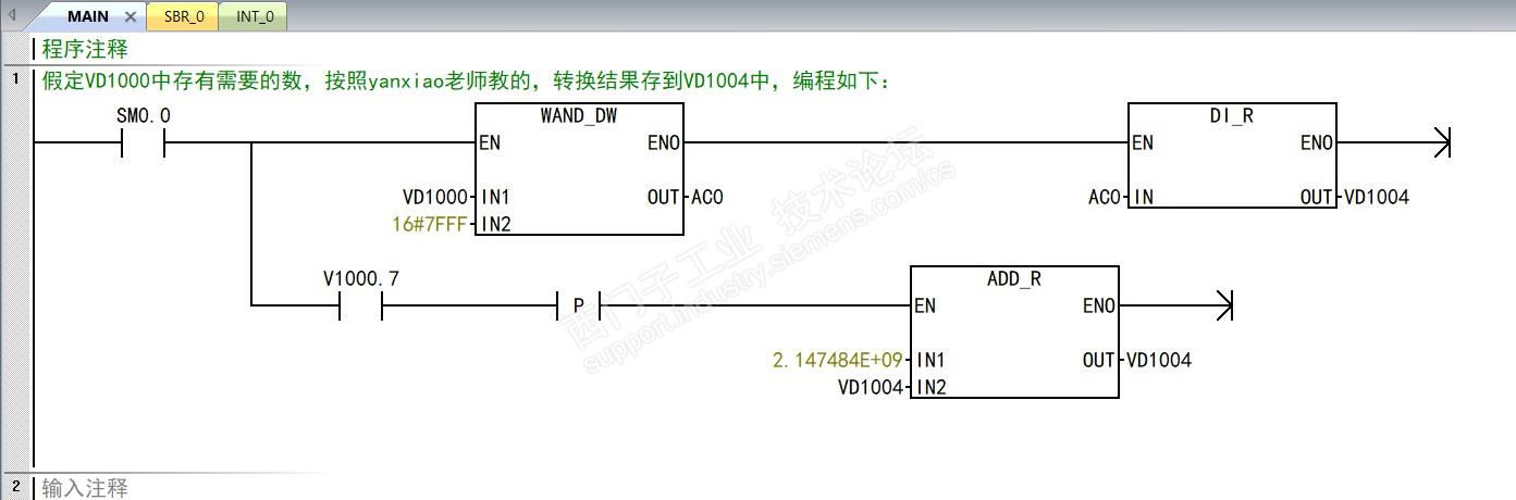

回复:S7-200smart 有符号如何变为无符号,在程序里面进行显示运算

假定VD1000中存有需要的数,按照yanxiao老师教的,转换结果存到VD1004中,编程如下,不知我的理解是否正确,另外主要是为了自己能记住yanxiao老师的方法。
