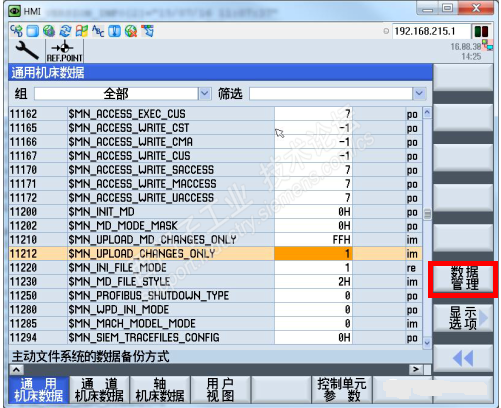

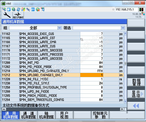

方法一:借助SINUMERIK Oprerate 界面中的“数据管理”(Data admin)
进入机床数据设定画面,每个页面(General MD,Channel MD,Axis MD 等等)都有“数据管理”按键(红色框标记出)

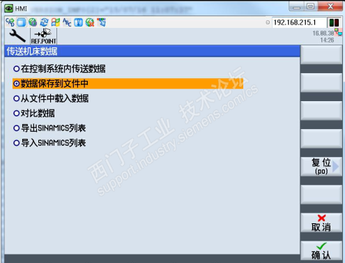

按压“数据管理”(Data admin)键,有如下选择
在控制系统内传送数据 (Load data within the controller)
数据保存到文件中(Save data in a file)
从文件中载入数据(Load data from a file)
对比数据(Compare data)
到处SINAMICS 列表(Export SINAMICS lists)
导入SINAMICS 列表(Import SINAMICS lists)
制作数据文件步骤1:备份数据
为了方便后面的修改工作,建议设置
MD11212 $MN_UPLOAD_CHANGES_ONLY=1
MD11230 $MN_MD_FILR_STYLE 位0=0 (取消校验和数据)

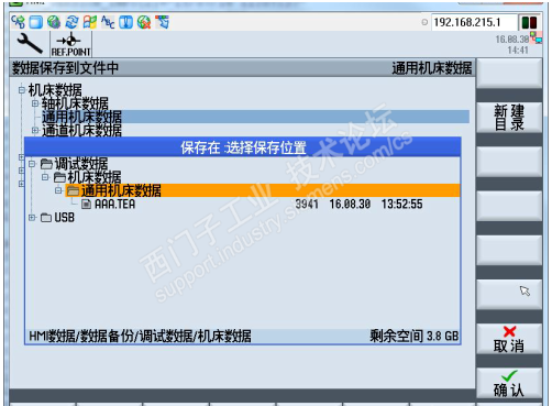

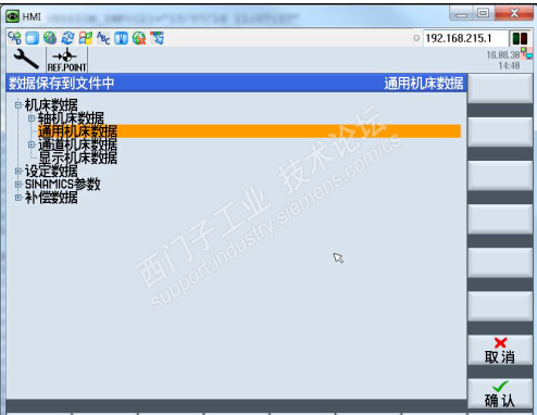

例备份General MD,按“数据管理”(Data admin)键
选择“数据保存到文件中”
不用选择,直接按“确认”键

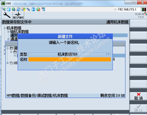

选择保存位置,如果按默认的,数据会存在系统CF 卡上

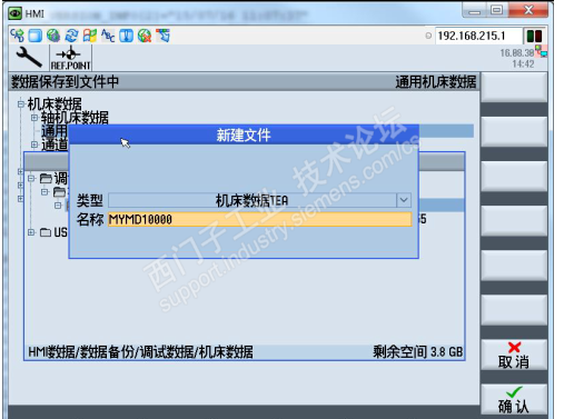

输入数据文件的文件名

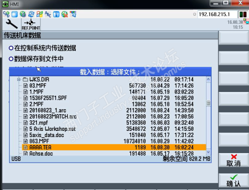

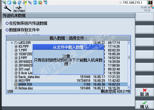

回装数据文件步骤:
按“数据管理”键
选择“从文件中载入数据”,并按“确认”键
选择数据文件

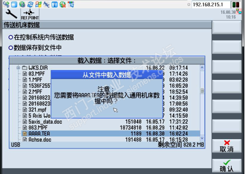

按“确认”键后,系统提示将回装数据
按“确认”键后,系统提示应去掉驱动使能,即保证机床在回装数据过程中不会造成危险
回装完毕。
