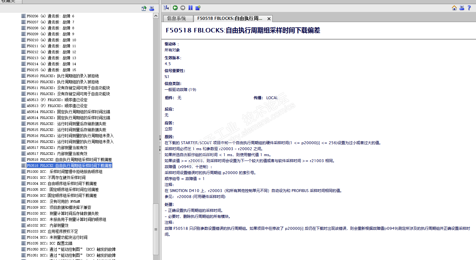

回复:CU310-2PN断电重新上电后报故障F50518
手机用户20211023797886
注册时间:2021-10-23
发布于 2022-08-08 08:58:38
2楼

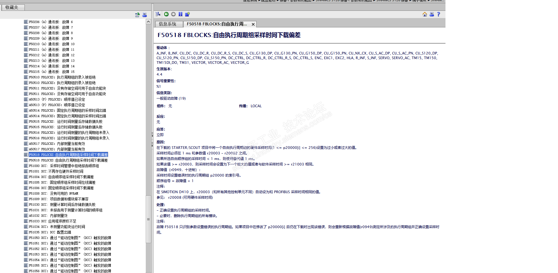

以下是引用kdrjl在2022-07-15 21:02:33的发言 >1楼
你确认故障值没有抄错?故障表里找不到呀?是F50xxx?还是F51xxx?
手册没有博图有
