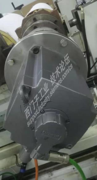

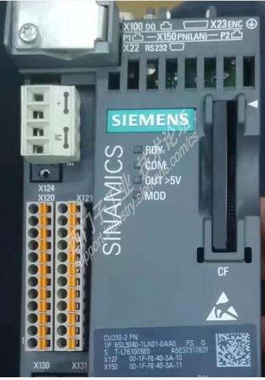

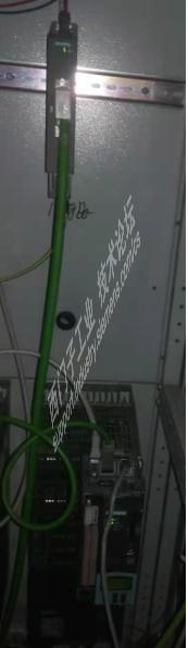

公司一条薄膜生产线,生产线设备三辊压光机,是使用西门子1FT7105-5AF75-1NA2伺服电机和CU310-2PN的控制单元的,使用转换模块6SL3055-0AA00-5BA3连接现场编码器电缆及伺服控制器。
几次基本上都是在开机1-2小时后突然停机,电机速度在800转左右,报错F7011故障,看现场触摸屏显示的负载率也不高,不到30%。
